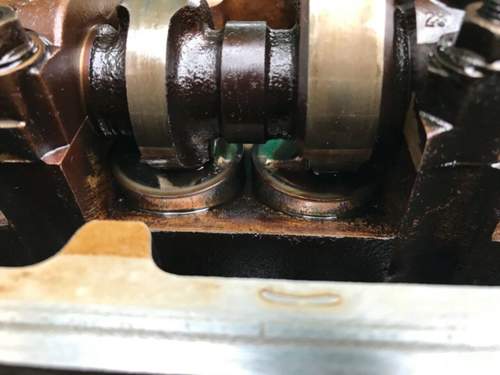

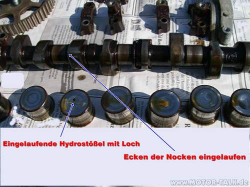

Ich tippe aus Erfahrung (zwei AVR-Motore mit niedrigem km-Stand) immer noch auf eine verschlissene Nockenwelle, d.h. abgerundete Nockenspitzen. Die Monotronic spritzt im Standgas nur kürzer Benzin auf die Drosselklappe. Dann ist aber bei einer verschlissenen Nockenwelle (und damit auch Hydrostößel) zumindest ein Einlass-Ventil noch geschlossen, was zu einer Minderung der Drehzahl führt. Das versucht die Monotronic durch Vergrößerung der Einspritzzeiten dann auszugleichen, was die Drehzahlschankungen verursacht: ein typischer Regelkreis !

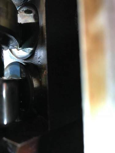

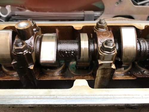

@pwohpwoh, hast Du weiter oben die Fotos der Nocken gesehen? Die sieht gut aus, denke ich. Spitz.
Auch stottert es nur beim Beschleunigen, wenn ich zB 2 oder 3.000 Touren halte, läuft der motor super.
Was auch komisch ist, dass es nach dem Urlaub erst auftrat, als der Wagen 2 Wochen stand.
Gerade mal kalt angemacht und da läuft, er wie auf 3 Zylindern.
Die Nockenwelle sieht gut aus. Ergo: abhaken !
