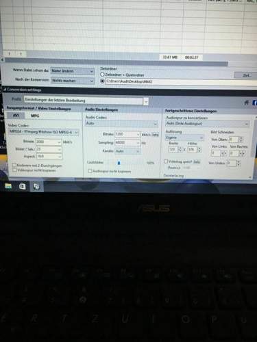

Wenns VFL ist dann schau mal hier:
http://www.motor-talk.de/.../mmi-av-formate-i206619185.htmlWenn VFL ist, dann schau mal hier:
Jupp danke...
Ich denke mal es lag in erster linie daran dass es HD-Auflösung war dass er es nicht erkannt hat.
Konnte ja nicht wissen dass das geheiligte MMI noch nicht mal die Leistung eines herkömmlichen Smartphones bringt ;-)...
