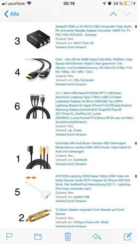

Leute ich poste hier mal ein Bild, mit all den erforderlichen Materialien, damit Videos übers Handy abgespielt werden können. Das android Nutzer dann einen anderen Stecker anstelle des Lightning HDMI Kabel benötigen, sollte klar sein.
1in2
2in die 3in 4 usw.
Die 6 wird für die Strom Versorgung von allem benötigt.
Letzteres braucht man noch einen USB mehrfach Stecker welcher dann an die USB Schnittstelle im Handschuhfach kommt.

Moin
Und damit können die kleinen MMI‘S Videos schauen ?
