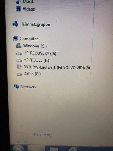

Nach langer langer Zeit durfte ich heute vom UPS Mann mein Vida Dice in Empfang nehmen.
Nur mit der Installation klappt es nicht so richtig.
Habe also alles nach der beigefügten Anleitung Installiert. IE9, .NetFramework 3.5 usw.
Die Installation läuft durch und am ende kommt dann die Info wie auf dem Bild zu sehen.
Bin dann in den Ordner 3pp gegangen und habe das darin befindliche SQL Express installiert. Aber es bleibt alles beim Alten.
Ich habe mich auch schon durch den Mega Vida Tread durchgelesen aber bin auf keine Hilfreiche Antwort gestoßen.

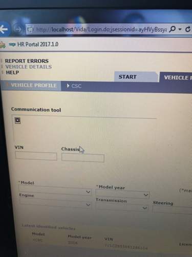

Kamm mir jemand helfen. Mein Vida/Dice findet mein Fahrzeug nicht.
Hab auch keinen Comminication Tool
Bin grad ratlos.
Alles nach Anleitung gemacht

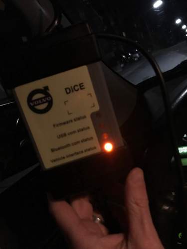

Meine usb Lampe bleibt auch aus, blinkt nur kurz
@S.Olivier schrieb am 5. März 2019 um 17:46:53 Uhr:
was meinst Du denn mit USB Lampe?
Die auf dem Würfel, Blink kurz und bleibt aus. aber daran scheint es nicht zu liegen.
Der Fehler scheint ein Software Problem zu sein. Irgendwas hab ich bestimmt falsch gemacht

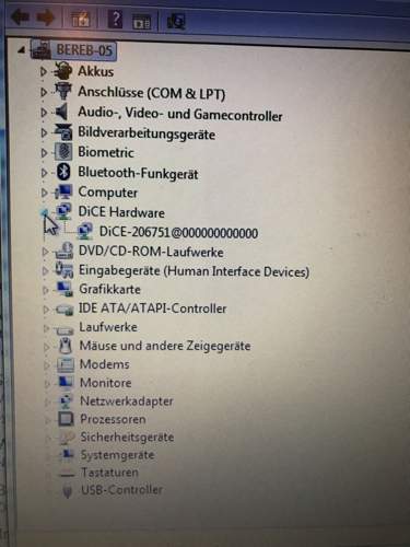

wie sieht es mit dem DICE Treiber aus? ist der installiert?
Mhm ehrlich gesagt bin ich überfragt. Der ist aber im Gerätemanager betriebsbereit

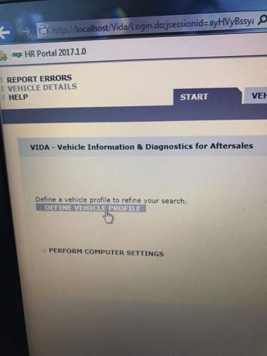

Ich glaube das Problem ist Evtl gelöst.
Bekomme aber kein Kontakt zu Fahrzeug .
Dice Hardware wird erkannt,
Firmware Status blinkt
Vehicle Interface blinkt
Doch irgendwie einen Treiber für Dice übersehen? Aber wo?
Ich scheine keine usb Verbindung zu bekommen, zumindest im Bild nicht erkennbar

Hast du nach Installation, Patch und Neustart die beiden Java Fenster mit OK bestätigt?
Treiber musst du auf der DVD Mal suchen. Findet man aber....
Dot.net 4.72 ist io bei Vida 2014d.
Welcher IE?
IE 11 hab gelesen klappt auch!?
Ich hab alles parallel zu einem Video gemacht.
Einziges Problem ist kein Kontakt zum Elch.
Ich schau morgen nochmal, nervt ziemlich gerade
Man hört, der könnte gehen. Ich schwöre auf IE8, aber egal. Ansonsten? Javafenster! Dice Treiber?
