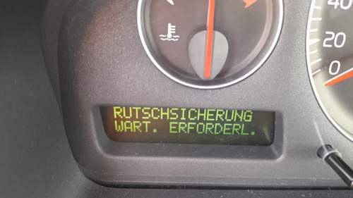

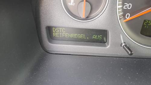

ich habe immer häufiger die Meldungen
- Rutschsicherung Wartung erforderlich
- Rutschsicherung vorübergehend aus
- DSTC/Reifenregel. vorübergehend aus
- Bremsenausfall. Sicher anhalten
Suche im Umkreis der PLZ 63654 Büdingen einen Nutzer mit VIDA / Dice oder Bosch / Gutmann-Auslesegerät.
Habt ihr außer des Lenkwinkelsensors noch weitere Tipps, woran es liegen könnte.
Bin der Meinung gelesen zu haben, dass bei @KaiCNG etwas anderes das Problem war. Bin so langsam verzweifelt, weil weder Volvo noch sonst irgend eine Autowerkstatt mir helfen kann / will. :-(
Im Anhang seht ihr nochmal die Fehlermeldungen und auch die Meldungen aus meinem iCarSoft Vol. 3.0 mit Volvo-Auslesesoftware.
Bin wirklich am Verzweifeln....:-(

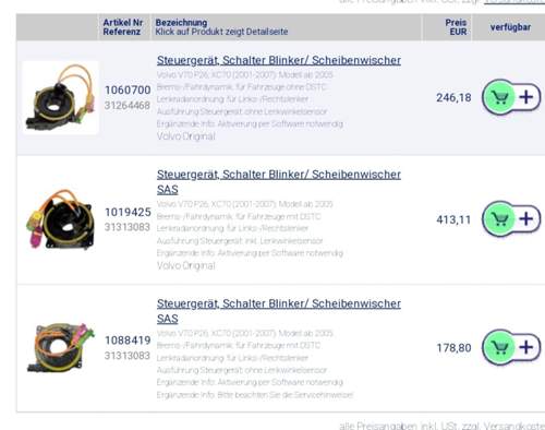

Hab außerdem erfahren, dass es wohl die Wickelfeder such separat gibt. Das Teil kostet bei Skandix "nur" ca. 180 €, da ist der Sensor nicht mit integriert, sondern den alten Sensor behält man bei und steckt nur das neue Modul drauf.
Der für 413,11 € ist inkl. Lenkwinkelsensor.
Der für 178,89 € beinhaltet nur das Steuergerät, der alte Sensor wird da weiterverwendet. Beide sind für Volvos mit DSTC.

Welche "Reinigungsmittel etc. benutzt und wo gereinigt?Würde als Ersatzteil, sollte ich es mir nicht zutrauen, auch der hier von Skandix empfohlene passen? Skandix sagt: Das wäre das Steuergerät, nur ohne Sensor.
https://www.skandix.de/de/suche/?q=Lenkwinkelsensor
Dort das Teil für für 178 €? Da fehlt laut Skandix der kleine "Hügel", wenn du dir den für über 400 € als Vergleich heranziehst.

Ich glaube bei dem Steuergerät 'ohne LWS' von Skandix liegt ein kleiner Irrtum vor. Das Steuergerät heißt 'Steuergerät, Schalter Blinker/ Scheibenwischer SAS'. Und genau das steuert es auch -> Blinkerschalter und Scheibenwischer. In dem Gehäuse mit dem gelben Streifen ist die Wickelfeder ( Clock Spring) verbaut. Und die Signale vom LWS werden nur durchgeschleift. Dein Volvo braucht jedoch die Werte vom LWS für die DSTC.
