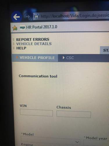

Nur fehlt mir die Schaltfläche im Communications Tool.
Kann mir jemand helfen.
Irgendwas hab ich vergessen
Danke schon einmal.

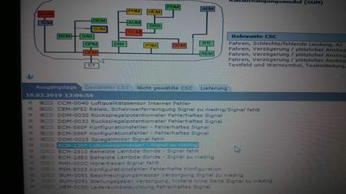

Hallo Leute ich habe dieses Problem. Kann mir einer ne Lösung dazu sagen!? Gruß
Dsc-0438
@stolli1986 schrieb am 10. März 2019 um 13:04:12 Uhr:
Das ist ein klares Java-Script-Problem. Hast du javascript auf dem Rechner installiert? Ohne gehts nicht....

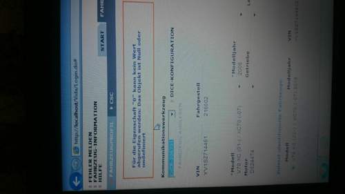

Ich habe das Problem, dass ich einfach keine Bilder in VIDA 2014A angezeigt bekomme. Isoview geht brav auf, zeigt aber nix an. Der Text daneben ist hingegen schon sichtbar. Irgendwie scheint meine Bilderdatenbank nicht richtig verlinkt zu sein, denn installiert ist sie offensichtlich. Weiß da jemand Rat, bevor ich mein Notebook durchs geschlossene Fenster schmeisse?
Funktioniert nur .NET Framework 4.0, ab 4.0 kein fotos oder Verbindung mit DICE
Noch eins runter meines Wissens nach funktioniert es nur mit Net Framework 3.5

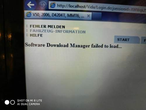

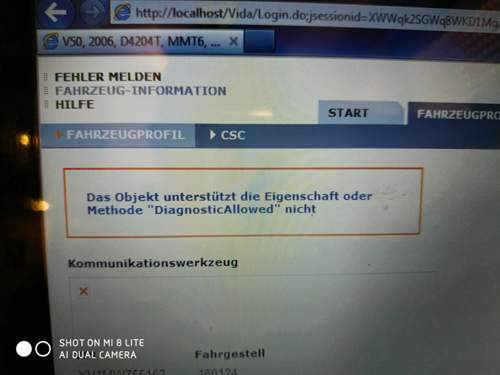

So vieleicht kann mir hier auch jemand helfen? 14d mit deutscher Sprachdatei installiert. Programm geht auch an aber irgendwie fehlerhaft. Habe Mal Bilder angehangen. Communication Reiter Grau. Bei Software kommt auch nur ein Fehler und am Anfang steht auch was oben im roten Kasten. Das dice wird zwar erkannt im dice Programm aber der Interface Test schlägt fehl irgendwas mit Loop. Alle anderen Test OK. Grune Diode blinkt rote Diode blinkt schnell. Jemand ideen?
