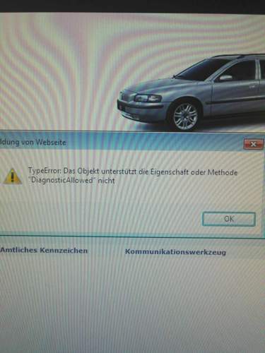

Hab Vida 2012a installiert und läuft. Allerdings kann ich kein Profil anlegen. Immer wenn ich ok drücke kommt 'ne Fehlermeldung.

Ja,egal welche Daten ich Eingabe bzw. verändere nachdem ich mit OK bestätige kommt die Meldung "Das Objekt unterstützt die Eigenschaft oder Methode Diagnostic Allowed nicht. Was auch immer das zu bedeuten hat ;-)

Hast Du zuvor Dein Fahrzeug ausgelesen, die weiteren Optionen zu Getriebe und Ausführung ergänzt und danach das ok gedrückt????
Denn dann sollte es gehen
Danke, jetzt ist Diagnostik Feld auch aktiv!
