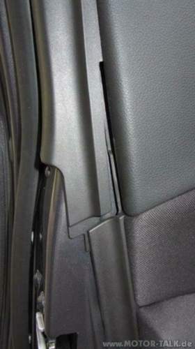

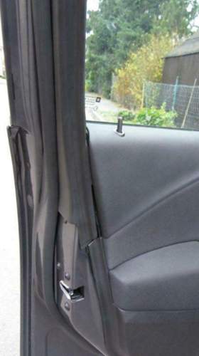

Kurzer Zwischenstand:
Also er natürlich bei der Probefahrt kaum Geräusche gemacht.
Daher wird jetzt erstmal der Stellmotor der Lüftung gewechselt und der Hochtöner auf der Beifahrerseite getauscht.
Habe mir die Fahrerstür aber noch mal angeschaut und habe dort ein Kunststoffteil gefunden was komplett los ist und man rausziehen kann. Dieses Teil ist bei der Beifahrertür fest!!
Gehe daher davon aus, dass hier die Knarren her kommt.
Werde es bei der Reparatur noch mal vorzeigen.

Hallo
Welches Teil??? Foto?
Gruss
hat etwas gedauert....Sorry!
Hier die Bilder......
Tobi
Tobi
Danke Tobi
Ist da was abgebrochen?? Komisch
Es ist eine Frechheit, was teilweise ausgeliefert wird.
Und so was sollte eigentlich bei der Endkontrolle gesehen und beseitigt werden!
so ähnlich sah meine Beifahrertüre auch aus, da ging es aber zwischen Leder und Kunstoff auseinander.
Bestehe darauf, dass Du einen neuen Fensterrahmen Innen sowie eine neue Türverkleidung bekommst.
Das werden die (FOH) so denk ich nicht hinbekommen. Habe auch eine neue Türverkleidung gekriegt.
mfg maddin
