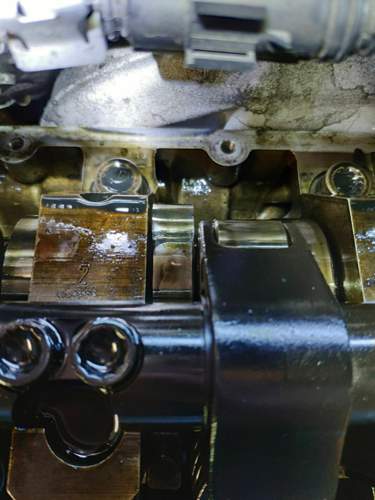

Hallo Community und speziell die Leute mit Erfahrung im Motorbereich bzw. was wirklich hinter dem Problem steckt...
Es geht um einen Golf 5 1,9 TDI Pumpe-Düse 105 PS aus 2006 mit ca. 235 Tkm
BLS Motorkennbuchstaben
Es geht um drehzahlabhängige Vibrationen, ähnlich anmutend wie eine Unwucht, die bei zunehmender Drehzahl zunimmt, beginnend bei etwa 1800-1900 Umdrehungen. Sie wird dann bei höherer Drehzahl so stark, dass man nicht weiter beschleunigen kann. ...kann aber bei niedriger Drehz. rel. gut fahren.
Sie tritt sowohl beim fahren als auch im Stand auf.
Wichtig: Die Vibration oder wie man das nennen kann, ist erst bei warmem Motor wahrnehmbar, und das auch erst zehn bis fünfzehn min nach erreichen der regulären Kühlflüssigkeitstemperatur. Also das Ganze ist sicherlich Hitzeabhängig.
In einer freien Werkstatt wurde schon mal der Motordeckel aufgemacht und ein Blick auf Nockenwelle und was man da zu sehen bekommt gemacht und es wurde nichts Auffälliges festgestellt. Ich möchte aber nicht ausschließen, dass etwas übersehen oder nicht richtig interpretiert wurde - irren ist menschlich.

Habe bei meinem BLS heute auch bei einem Zylinder eingelaufene nocken festgestellt. Wie lange kann man die denn noch fahren, ohne dass noch mehr kaputt geht. Merkt man dem Motor an wenn die Nockenwelle zu sehr eingelaufen ist? Danke Euch schon mal 🙂
Ich würde damit nicht mehr zu lange fahren und sie am besten zeitnah tauschen.
Der Abrieb des Nocken und des Hydros im Öl sind nicht gerade förderlich für die Lebensdauer vom Motor.
ich würd wetten und sagen die ölstopfen sind aus den wellen geploppt,kannst ja mal drauf achten...
Hatte auf jeden Fall mal ein komisches klackern, das ist jetzt aber weg. Wo sollte man die Stopfen denn finden, also abgesehen von der Grafik oben? Hab leider schon wieder zu gemacht.
Soll ich meinen nächsten Ölwechsel schon früher machen? Merkt man durch Leistungsverlust, wann die Nockenwelle fällig ist?
Der ist jetzt auch schon seine knappen 230 tausend unterwegs, sollte das nicht genauso langsam weitergehen mit den Nocken?
das klackern kommt meist vom defekten hydro und/oder ventilfederbruch (ggf mit schlechten motorlauf zeitweise).
die äußeren stopfen sind oft weg bzw wohl in der ölwanne,die innen verkeilen sich meist da sie nicht wirklich weg können durch den geteilten nw-aufbau.
der leistungsverlust ist schleichend und daher kaum bemerkbar über die laufzeit.meist sind auch die anstellerstifte für die pd-elemte verschlissen,dh sie werden nicht mehr komplett betätigt bzw es fehlt druck im element.
aufm prüfstand sicherlich eher erkennbar.
besse werden die jedenfalls nicht,ich würde handeln.

eigentlich ja,aber 100%ig erst nach demontage.man muß ggf schon genau mit ner lampe hinleuchten.
Bewirken die fehlenden Stopfen dann eine Mangelschmierung der Nocken/Hydrostößel?
da gehe ich von aus,denn alle mit fehlenden stopfen hatten defekte nw und hydros.kann ja kein zufall sein.manche hatten eben noch zusätzlich eine gebrochene ventilfeder und je nach motor gibt es 2 pro ventil,also eine normale außen und eine kleine innenliegend.
Das Ansaugrohr der Ölpumpe hat aber ein Sieb, da sollten die Stopfen nicht durch gehen.
In den meisten Fällen lagen bei mir die Stopfen noch oben im Kopf wenn sie aus den Kipphebelwellen rausgewandert waren.
@AudiJunge schrieb am 8. März 2020 um 19:36:35 Uhr:
Das Ansaugrohr der Ölpumpe hat aber ein Sieb...
ja,recht grob aber dort gehen die nicht durch.meinte auch eher die werden evtl im kopf zerhakt und gehen als "späne" die dann durchgängig bzw kleiner wäre ins öl bzw filter.
bei "mir" lagen die meist auch noch im kopf rum,einige aber nicht mehr.
