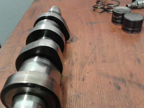

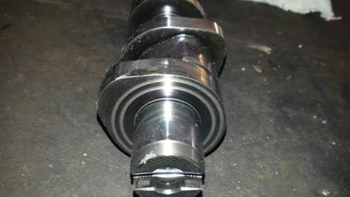

Bei mir war es die Nockenwelle. Ventile schliessen nicht mehr richtig und ein Teil der Luft wird in den Ansaugkasten zurück geschoben. Mach mal den Luftfilterkasten auf, dann hörst du es noch stärker.
Schließen tun die Ventile auch mit eingelaufener NW noch sehr gut, es liegt eher daran das meistens das Auslassventil nicht mehr richtig öffnet 😉.
Als Folge bleibt dann noch ein Restdruck von der Verbrennung im Zylinder der dann beim öffnet des Einlassventils in das Saugrohr zurückschlägt und dieses wummern verursacht.
hab noch n paar bilder von sowas.auch in verbindung mit gebrochenen ventilfedern,mitunter sind ja 2 pro ventil verbaut,wenn 1 defekt ist fällt es nicht sofort auf bzw er läuft mal dann wieder nur auf 3 zylindern 😉
die einstellschrauben für die pde`s sind idr sowieso abgenutzt,d.h. etwas leistung fehlt auch.

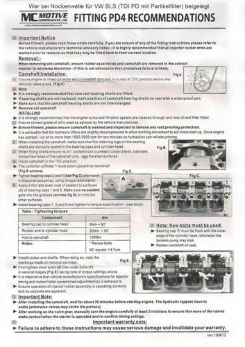

Ich habe jetzt Teile für die Reparatur hier, u.a. eine Nockenwelle von MOTIVE Components (GBR), Nockenwellenlagerschalen von GLYCO und Hydrostössel von INA. Hat jemand längerfristige Erfahrungen mit genannten Komponenten der Hersteller gemacht, speziell auch mit den Nockenwellen. Gibts immer noch unterschiedliche Qualitäten der Hydros von INA? Bei Bedarf kann ich auch Teilenummern liefern, wenn das was bringt bei Teilen aus´m Zubehör.
Bekommt man irgendwo eine Einbauanweisung zB original von VW - wo zB drin steht dass man 2x den Motor von Hand drehen soll , Reinigung der Nockenwelle vor Einbau etc.. Bei der Nockenwelle ist nur eine auf englisch dabei - was man dann ziemlich perfekt beherrschen müsste ;-).

Also, ich will nicht selbst reparieren. PDE´s sollen nicht gewechselt werden. Es soll in einer freien Werkstatt gemacht werden ..und ich würde gern detaillierte Vorgaben mitgeben. Folgende Einbau-Montage-Anweisungen waren bei der Nockenwelle dabei ...auf englisch. Ich kann zwar halbwegs englisch, aber wenn es sowas auch fertig auf deutsch gibt, wäre vlt. weniger Aufwand.
Vielleicht hat ja jemand sowas... Könnte mir vorstellen, dass Werkstätten auch mt solchen Anweisungen arbeiten. Danke euch!
