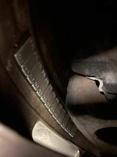

Wieviel Gewicht hast du in den Felgen? Wenn es wie auf dem Foto (110g) aussieht, ist es unerheblich ob es auf Null gewuchtet ist.

@Hagelhusen schrieb am 18. Dezember 2020 um 12:50:00 Uhr:
Nicht ganz so schlimm, aber trotzdem wahrscheinlich nicht unerheblich:
- Hinten links: 70g
- Hinten rechts: 75g
- Vorne jeweils: 35g
Hab für Montag nochmal einen Termin bei einem Reifenservice zum auswuchten gemacht.

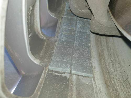

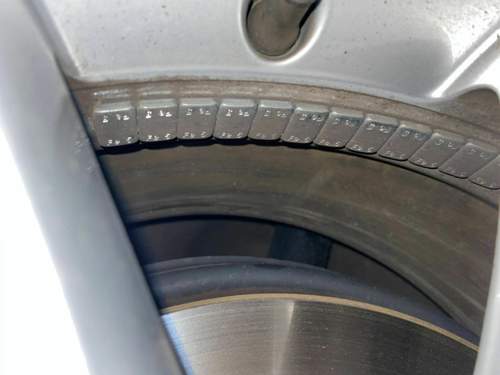

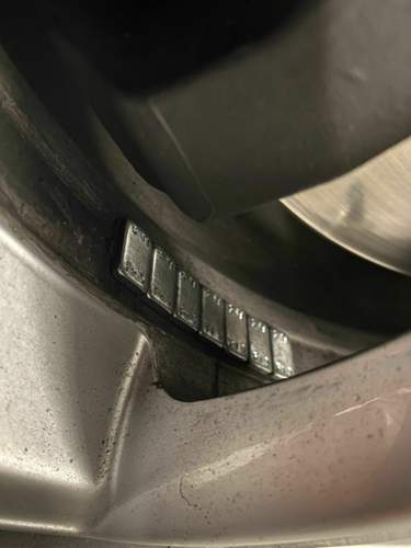

Das sind nur die Außenseiten am Felgenstern, wieviel ist innen verklebt
Bei den großen Rädern nicht übermäßig viel
@ultima_ratio56: ganz ehrlich: bei der Klebeorgie würde ich mal eine Messuhr an die Felge halten. Nur als Vergleich: auf meinen 20‘ Megara ist 30gr. das maximale Gewicht von 4 Felgen. Einen Höhenschlag siehst Du per Meßuhr auch ; auf den Tippe ich.
Den Höhenschlag sollte man auch auf einer Wuchtmaschine sehen.
Sind die Megaras nicht geschmiedet?
Meiner Erfahrung nach haben die meist weniger Gewicht.
Ich hab schon über 100 g an alte Alus geklebt und Vibrierte nix. Nutze aber auch meist die Lupe und klebe bis aufs Gramm genau
Höhenschlag sieht der Profi vielleicht, wenn er denn hinsieht-was nie einer tut und schon gar nicht durch die Sicherheits-Abdeckung. Beseitigen beim Auswuchten kann er das nicht. Typisch für den vom TE beschriebenen V-Bereich. Auswuchten war er ja schon, also was soll es sein? Kann man alles mit der Uhr oder Auge sehen und Problem vom Tisch; nur machen muss man...leider...geht nicht am PC...
