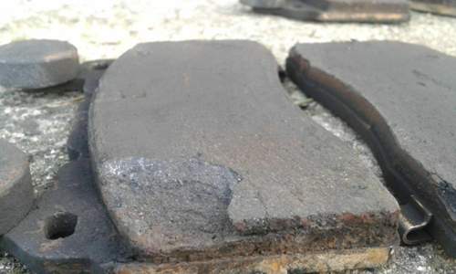

Fahre seit März 2018 den Kia Stinger Gt 3,3 und bin schon 16 000 Km gefahren.
Das einzige was richtig nervt sind die sch.... Brembo Bremsen. Schon nach 3000 km waren die Scheiben vorne verzogen. Nach dem Austausch auf Garantie bin ich schon wieder so weit dass ich sie wechseln muss. Dazu muss ich sagen dass ich weder auf die Rennstrecke war noch übermässig die Bremsen beansprucht habe. Fahre zu 99% Autobahn mit max 130 km/h. Aus der Zubehörabteilung habe ich auch nichts gefunden was zuverlässig funktionieren wurde.

Hast Du mit eigenen Augen gesehen, was am Brembosattel gerissen ist?
Es passiert regelmäßig, dass die Halteschrauben des Sattels aufgrund anderen Materials stark mit dem Gewinde (Alu) korridieren. Beim Lösen der Schrauben stirbt dann öfter das Gewinde.
Das kann mit Helicoils kostengünstig repariert werden, da passiert hinterher nie wieder etwas und es hält ewig.
Man tauscht deshalb nicht den kompletten Sattel.
Vielleicht wurde instand gesetzt, statt getauscht und deshalb 'nur' 250 Euro.
Was viele nicht wissen - beim Festziehen der Schrauben des Brembosattels muss penibel auf das Anzugsmoment geachtet und es darf keinesfalls überschritten werden. Sonst hat man schon beim Festziehen, spätestens aber beim nächsten Lösen den "Salat".

Berechtigte Frage. Ja, ich hab mir den Sattel extra angeschaut. Von der Schraube übers Gewinde bis zum Korpus ein durchgehender Riss. Ungewöhnlich kam es mir dann nicht mehr vor, als sowohl im Astra J OPC- als auch im Insignia OPC-Forum einige Bilder vom kaputten Sattel nach erstem Wechsel der VA-Scheiben gepostet haben. Hätte sonst auch sein können, dass die Werkstatt etwas zu "kraftvoll" war.
Und nein, der neue Sattel wurde zu mir geschickt und ich hab ihn dann zu meiner freien Werkstatt gebracht. Bin also sicher, dass es ein zumindestest neu verpackter war.

Beim Wort Brembo verfalle ich auch nicht mehr in Verzückung. Mein Camaro mit 4-Kolben Bremboanlage rundum hatte von Anfang an mit mäßiger Bremsleistung und Vibrationen zu kämpfen. Im Endeffekt waren die Scheiben krumm, die Beläge zeigten unlustige Ausbrüche. Der Wechsel auf Stoptech Scheiben und Ferodo DS2500 hat das Problem dann nachhaltig gelöst.

Im verdacht sind die Beläge weil sie verglasen sollen.
Okay, danke! Und dieses Bremsenrubbeln kommt bei dir immer wieder nach 7000 km und dein Händler tauscht immer fleissig aus. Crazy, sowas!
Schon erstaunlich. Was ein Pech, dass es immer wieder die gleichen Fahrer erwischt, die regelmäßig einen schlechten Satz Belege oder Bremsscheben erwischen, teilweise sogar egal was für Fabrikat oder bei mehreren Fahrzeugen hintereinander. Pechvögel eben.
Wenn Belege verglasen, dann liegt es am Fahrer, bzw am falschen Bremsen oder/und Fahrweise oder die Dinger wurden falsch eingefahren - schliffen, von vom auch immer. Hella spricht btw von 500 - 700km Einfahrphase.
Es kann auch ein technischer Defekt vorliegen oder Spur ist falsch eingestellt. Wenn man 3x die Belege getauscht bekommt, sollte man schon selber drauf kommen, wie hoch die mathematische Wahrscheinlichkeit ist, wie oft das wohl aufgrund eines Materialfehlers vorkommen kann.
