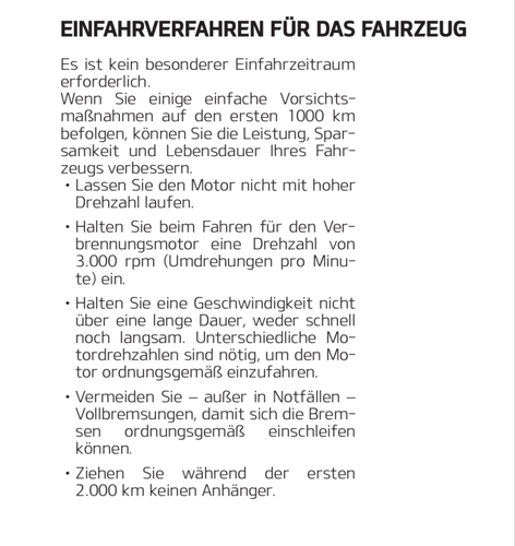

In meiner Bedienungsanleitung steht folgender Hinweis.
BDA

Die oben von @TheSting beschriebenen "Bedienvorschriften" sind aber meines Erachtens schon recht speziell. Zumindest bei meiner Führerschein-Ausbildung war das ganz sicher kein Bestandteil. Keine Ahnung, wie das heutzutage ist. Was ein Lenkrad ist und wie man es benutzt, war dagegen meines Wissens schon immer Grundlagenwissen (spätestens) aus der Fahrschule. 🙂
Der kurze Hinweis zum Einfahren im Handbuch deckt ja nun praktisch keinen der oben beschriebenen Fälle ab. Dass das Handbuch dann noch deutlich umfangreicher würde ist klar. Dem könnte man aber zum Beispiel damit begegnen, dass man es in mehrere Bände aufteilt. Wenn die nicht ganz korrekte Bedienung der Bremsen wirklich solche Schäden verursachen kann, dann hielte ich das für dringend geboten. Diese Verantwortung kann dem Hersteller niemand, auch nicht der AvD oder andere, abnehmen.

Das Problem ist hier, dass die Formulierungen der Hersteller oft verwirrend sind (Beispiel: 2/3 des Pedaldrucks, mittlere Verzögerung, 3 Sekunden, nicht bis zum ABS, maximale Beschleunigung .... usw usw...), die aus dem Einfahren eine Wissenschaft machen und die es meines Erachtens auch im Alltag schwierig macht, das umzusetzen.
Gehts nicht einfacher? Quasi Trottelsicher? 30 Bremsungen, genau nach Schema F sind schon viel...
