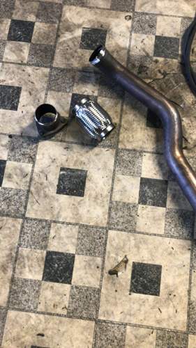

Hi Zusammen,
Mein 2014er S5 V6 verursacht seit ein paar Tagen unangenehme Vibrationen beim Gaswegnehmen im Drehzahlbereich 1050-1000 rpM.
Draußen hört man das blecherne Geräusch im Stand sehr.
Die Vibrationen merkt man hauptsächlich auf der Mittelkonsole und dem Sitz.
Das Problem ist jederzeit reproduzierbar, egal ob kalt oder warm.
Hat jemand eine Idee?

Das blechern beim an die Ampel ran rollen und abtouren kommt von den Flexrohren.
Hat meiner auch, nächsten Monat schweißen wir neue ein.
Auf der Hebebühne schwer raus zufinden.
Man hört das Rasseln dort eher am Mittelschalldämpfer aber sobald man die Flexrohre festhält/zusammen drückt ist das Geräusch weg.
2x Flexrohr
2x Auspuff Schelle
2x Dichtung für die Verschraubung Richtung Downpipe
Knappe 60 Euro bei KFZ Teile
Die Vibrationen könnten auch davon kommen, auch wenn sie Äußerlich gut aussehen können sie defekt sein.
Bei Audi bekommst du nur das komplette Zwischenstück von downpipe bis Mittelschalldämpfer. Schweineteuer

Also ich hatte 60x120er wenn mich nicht alles täuscht.
Kommt halt etwas drauf an wo du abflext.
Problem ist, umso mehr du vor und hinter Flexrohr abflext, desto kürzer wird das ganze Stück vor dem Mittelschalldämpfer.
Umso größer ist dann die Lücke wo kein Rohr ist in den Auspuffschellen.
Bei mir sind das ca. 3 cm welche die Auspuffrohrschellen dann ausgleichen müssen.

Nun stört es mich allerdings gravirend. Heute hatte ich den Bock auf der Bühne.
Es sind die Flex- bzw. Katrohre. Aus denen kommt das metallische Klackern bei Vibration.

Ich sehe auf deinem Video die Schellen und Rohrverbindungen vibrieren.
Ich würde es dort vermuten.
Wobei die Vibration der AGA von vorn ausgeht. Die Flexrohre sind auch bekannt für frühe Defekte. Wenn es dort durch einen Schaden zu mehr Bewegungen kommt, kannst lange an den Schellen fummeln.
Das Geräusch entsteht nicht von den Schellenverbindungen sondern kommt von den Flexrohren.
Musst die alten rausflexen und neue einschweißen, dann wirst du Ruhe haben.
Habe das Procedere erst selbst vor kurzen an meinem s5 durchgemacht, seitdem hört sich das Ding wieder vernünftig an.
