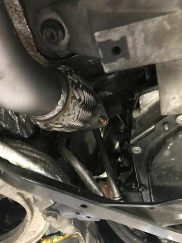

Mein 2014er S5 V6 verursacht seit ein paar Tagen unangenehme Vibrationen beim Gaswegnehmen im Drehzahlbereich 1050-1000 rpM.
Draußen hört man das blecherne Geräusch im Stand sehr.
Die Vibrationen merkt man hauptsächlich auf der Mittelkonsole und dem Sitz.
Das Problem ist jederzeit reproduzierbar, egal ob kalt oder warm.
Hat jemand eine Idee?

Mittelkonsole ..... da fällt mir spontan Kardanwelle oder Auspuff ein. Mal drunter schauen und prüfen.
Vibrationen und blecherndes Geräusch.... mir fällt als erstes das Zweimassenschwungrad oder Motor -Getriebelager ein
fahr mal zu deinem Audi Händler denn für manche A5 bzw. S5 gibt es ein TPI welche ein solches vibrieren beschreibt.
Die Resonanzfrequenz der Auspuffanlage liegt dann in diesem Bereich.
Die Lösung dazu ist die Auspuffanlage zu durchtrennen an einer bestimmten Stelle und eine Verbindungsschelle ein zu bringen. Ich nimm an durch die zusätzliche Masse wird die Resonanzfrequenz verschoben und es tritt dadurch nicht mehr auf.

Das blechern beim an die Ampel ran rollen und abtouren kommt von den Flexrohren.
Hat meiner auch, nächsten Monat schweißen wir neue ein.
Auf der Hebebühne schwer raus zufinden.
Man hört das Rasseln dort eher am Mittelschalldämpfer aber sobald man die Flexrohre festhält/zusammen drückt ist das Geräusch weg.
2x Flexrohr
2x Auspuff Schelle
2x Dichtung für die Verschraubung Richtung Downpipe
Knappe 60 Euro bei KFZ Teile
Die Vibrationen könnten auch davon kommen, auch wenn sie Äußerlich gut aussehen können sie defekt sein.
Bei Audi bekommst du nur das komplette Zwischenstück von downpipe bis Mittelschalldämpfer. Schweineteuer

Kann mir als Leihen, jemand erklären wo genau an der AGA die Flexrohre sind? Sind das die Vorschalldämpfer?
Ja, das sind die Vorschalldämpfer-Rohre.
Die haben unmittelbar hinter dem Flansch zu den Kats ein flexibles Stück...
Ungefähr am Anfang der vordertüren. Wenn du mit dem Arm drunter greifst kannst du sie fühlen.
@geburg
Sind deine schon neu gekommen, die originalen sehen anders aus.
Oder sind das auf dem Bild nicht deine
