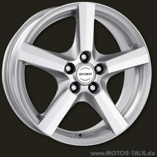

Guten Tag,
hab erst hier nachdem ich meine Winterreifen mit Felgen schon gekauft hatte von den Vibrationsproblemen bei Fremdfabrikaten gelesen. Und nun bin ich mal gespannt. Nächste Woche mach ich die Dinger drauf. Einen Zentrierring aus Kunsstoff haben die Teile jedenfalls (Felge: Enzo H 17 Zoll, Reifen: Michelin 225/50 Pilot Alpin PA3).
Ein Bild hab ich drangehängt. Design ist Geschmacksache aber mir gefallen schlichte 5-Speichen Felgen. Im Sommer fahr ich die 5-Stern Trapez-Felge (17 Zoll). Ist seit Modelljahr 2010 die Standardfelge mit welcher der 1.8 TFSI ausgeliefert wird.
Sollte es Vibtrationen geben werde ich versuchen Alu-Zentrierringe zu besorgen. Hoffe Enzo hat welche. Wenn nicht, hätte ich die Möglichkeit mir welche nach Maß anfertigen zu lassen (mein Vater ist Dreher und Fräser).
Und hab dazu eine Frage: Müssten die vom TÜV abgenommen werden?
Ich schätze mal ja.
