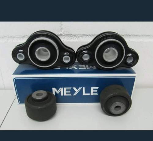

Habe mal ein bisschen die Foren durch.
Bild #211641985
Bild #211641987
