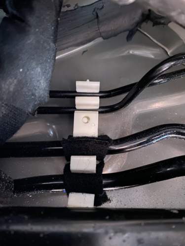

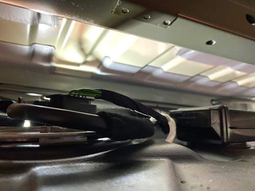

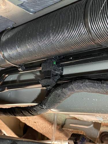

Es gibt Neuigkeiten! Was der Werkstattleiter der NL München Perlach zu einer Raketenwissenschaft gemacht hat und aus "Kostengründen" die notwendige Tiefe in der Ausführung der Arbeiten ( 1 Woche stand das Fahrzeug dort und ich hatte das Geräusch bereits bei der Heimfahrt wieder ) vermissen lies, hat ein Top Mercedes Betrieb in Garmisch Partenkirchen innerhalb eines Tages (!) erfolgreich abgestellt! Das war der letzte Kauf eines Mercedes in der NL München, trotz eines Topverkäufers der sehr engagiert war. So kann man Kunden mit einer nicht nachvollziehbaren Arroganz verlieren. Mein Marco Polo wurde vor einem Jahr dort neu gekauft und hat nun 10.000 km runter. Wenn es Euch interessiert, hier ein paar Bilder der ausgeführten Arbeiten vom Autohaus Hornung, das ich ohne Einschränkungen sehr empfehlen kann. Frohe Weihnachten.
+5
Sehr schöne Doku. Das sind genau die Arbeiten, die hier schon mehrfach beschrieben worden sind. Neue Clips und zusätzlich Filz. Sieht zwar aus wie in der Bastelwerkstatt, aber das Ergebnis zählt. Und es zeigt sich, dass man beharrlich sein muss und solche Foren einen Mehrwert für die Gemeinschaft bilden. Die normale Hausfrau hätte man vermutlich mit dem Argument „Stand der Technik“ abgespeist.
