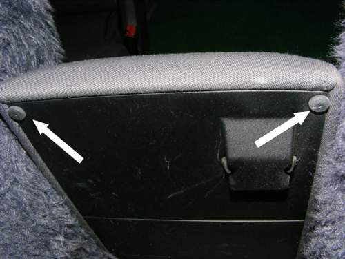

Doch ein Tipp habe ich noch: Schau mal, ob an dem Deckel bzw. Konsole noch die Gummipuffer dran sind. Wenn nicht, pappe mal welche dahin. Oder alternativ auch mal andere.

in der Tat, ein Gumminippel unter dem Deckel fehlt. Muss mal schauen, was ich da hinklebe.
Danke!
@Tuenneskopp schrieb am 17. März 2017 um 06:23:13 Uhr:
@PIPD Black
Danke!
Wieso ein Gumminippel? -- Da sind doch Zwei.....

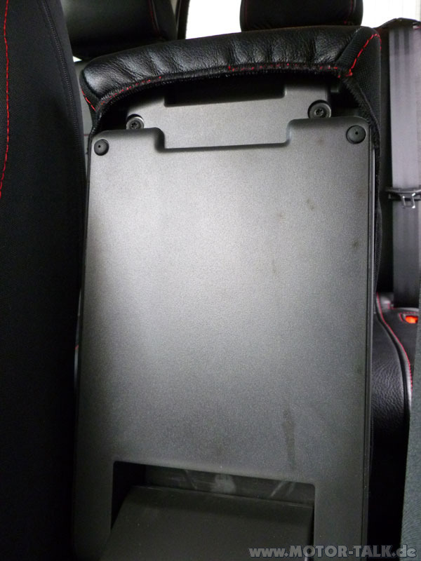

Hast du jetzt die verstellbare Armlehne oder die nicht verstellbare Armstütze?
Die verstellbare hat doch auch 2 Gummis...
https://data.motor-talk.de/.../armlehne-2295875391824361043.jpg
Er schreibt aber:
@AudiJunge schrieb am 17. März 2017 um 09:22:07 Uhr:
Geh mal von der nichtverstellbaren aus, wie sie transarena beim ersten Bild zeigt.
So würde ich das aus dem verwendeten Begriff "Deckel" jedenfalls interpretieren.
Dort sind dann die Schaniere wie auch beim Handschuhfachdeckel nur aus Kunststoff.
Da muss es ja nur auf und zu gehen.
Die verstellbare hingegen muss ja ordentlich Gewicht und Hebelkraftaushalten und ist deshalb massiv gefertigt.....aber auch nicht problemlos.

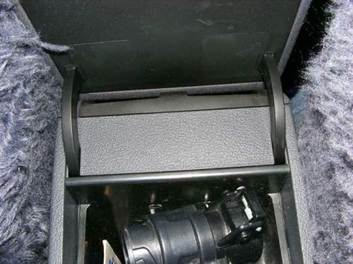

Aber dank Transarena: Yepp, der ist es. Yepp, nicht verstellbar. Und yepp, ein Gumminippel (von zweien) fehlt.
Und wie man auf dem Foto auch hervorragend erkennt, ist da das Scharnier....aus Kunststoff.
Nun weiß ich zwar nicht, was nun diese Vibrieren auslöst, aber ich kann ja erst einmal irgendwie Gummi hinkleben und dann weitersehen. Meine Vermutung ist aber, dass es das Scharnier ist - und da wüsste ich nicht, was man machen kann.
