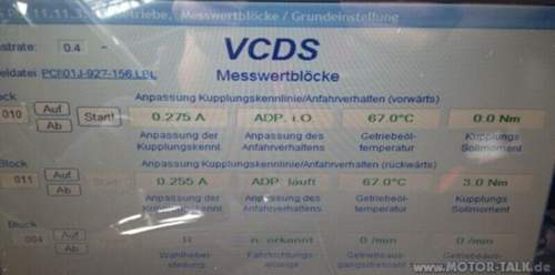

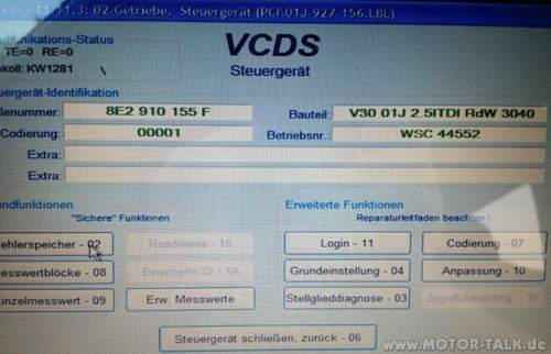

Hast du selbst ein VCDS ? Wenn ja Check mal messwert Block 10 und 11 bei ca 60 grad getriebe Öl Temp.
Am besten stellst du mal kompletten Fehler Log hier rein.

ich werde gleich mal die messwerte auslesen und berichten.
hinweis: es sind KEINE fehler im FS hinterlegt.
Hier die Messwertblöcke von Ulvhedin
Foto4
Foto1
Foto2
Zweimassenschwungrad ausgeschlagen.
