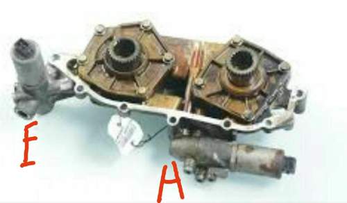

Die VANOS der M54 haben m. W. keine Magnetventile.Die funktioniert über den Öldruck. Verschleißen tun da die Teflonringe. Habe die selbst vor ein paar Monaten bei meinem M54b22 getauscht und kein Magnetventil gesehen.
Eine gute Anleitung gibt es von Beisan.

Die Magnetventile sind angeschraubt und haben Feingewinde 😉
Das Bild zeigt die Vanos von der Motorseite, A= Auslaß
E= Einlaß
Meinst die Anleitung wo Sie die Vanos ausbauen? Ich will diese nicht zerlegen, erst überlegt aber ne, ich will nur das Magnetventil raus schrauben. Ich weiss ja wo es ist usw. Aber ich komme nicht ran mit nen Schlüssel. Hatte schon Viskolüfter usw raus. Nun bin ich bei eine "Spezialnuss" basteln. 🙂
Aber TE lese Mal FS aus, schauen ob nen Ventil drin steht. Glaub Fehler Regelventil Auslass stand bei mir. Automatisch kam dann auch ein NW Sensor Fehler Auslass dazu, was ja logisch ist da wenn s hängt nicht richtig auf Position ist , was wiederum zum ruckeln im Leerlauf führte. Wie gesagt seit dem Schlag war alles gut, aber möchte es trotzdem mal wechseln. Wenn denn richtig.
E= Einlaß
Ok, danke für die Info 🙂
