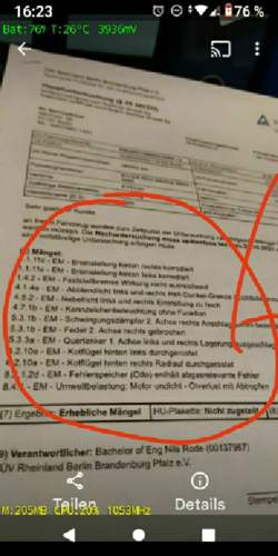

Hallo sind 500 Euro für die Beseitigung der unten aufgeführten Mängel viel? Sorry, bin kein Experte für sowas. Jeder sagt ja was anderes. Bin mal gespannt auf eure Meinungen.
500 Euro und dann sollen dafür alle Mängel beseitigt werden? Würde ich sofort machen lassen.
Das klingt für mich schon fast viel zu billig:
Ölundichtigkeit: kann mehreres sein.
Bremsleitungen erneuern: Bremsleitungen anfertigen (Stormy ausm Forum hier fertigt die passgenau an - hab ich selbst verbaut) + Hinterachse herablassen oder (umständlich) Tank ausbauen
Nebelscheinwerfer einstellen - Sache von wenigen Minuten
Hauptscheinwerfer: bei Xenonlicht könnte es die Regulierung an den Querlenkern sein
Feststellbremse: wenn nur einstellen, dann schnell gemacht. Wenn mir neuen Belägen und einstellen - Top
Feder und Querlenker ersetzen: Kosten die Teile schon an die min 100 Euro für beides, danach muss das Fahrwerk auch noch eingestellt werden.
Rostbeseitigung: was wird hier gemacht? Das geht schnell bei 400 Euro los bis an die 2000 Euro.
Naja, wobei er tatsächlich nur das in Angriff nimmt, was TÜV-relevant ist. Also das Rostproblem wird er mit aller Wahrscheinlichkeit nicht beseitigen. Dafür wäre der Preis doch zuuu günstig. Super. Jetzt habe ich eine Meinung gehört.
Selbst wenn der Rost nicht beseitigt wird, ist das recht günstig.......
Grade die Sache mit den Bremsleitungen hinten dauert seine Zeit, bis man neue drin hat.........
