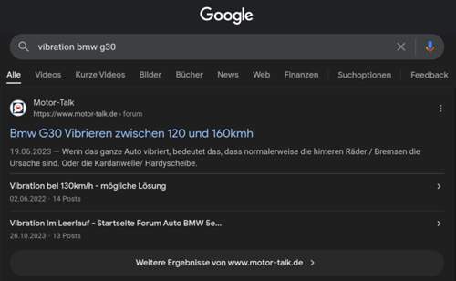

Ich habe das Glück, dass unser 2017er G31 und unser 2022er G31 völlig ruhig gefahren sind bzw. fahren.
Ich selbst hasse Vibrationen im Auto und ich bin drauf sehr empfindlich, drum lese und leide hier mit euch mit. Aber weil es weiter oben schon mehrmals geschrieben wurde: von einem Konstruktions- oder Serienfehler kann man wohl nicht ausgehen. Ich glaube, dass das Problem in diesem Thread zahlenmäßig überschätzt wird und viel weniger 5er davon betroffen sind, als manchen hier annehmen. Denn wer das Problem hat, wird es auch googeln und gleich der erste Link bei Google führt in die 2 Threads hier, wenn man sowas wie „Vibration BMW G30“ eingibt. Das lockt dann natürlich auch viele Betroffene hierher, von einem Konstruktionsfehler sind wir glaub ich schon weit entfernt.
Ich weiß, dass euch Betroffene diese Erkenntnis jetzt null hilft, drum wünsche ich euch, dass die Fehler gefunden werden.
Screenshot-20240927
