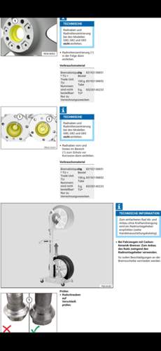

Nochwas: Wenn ihr perfekte Ergebnisse wollt, dann nehmt euch Zeit bei der Montage der Räder. Selbst wenn man die Radschrauben zunächst von Hand festzieht und dann mit dem Drehmomentschlüssel BEVOR man das Auto absetzt, hängt das Rad an der Nabe und ist nicht exakt mittig. Ich hatte noch keine originale BMW-Felge, die keine 1.5 bis 2 Zehntel Spiel auf der Nabe hatte. Unsere BMWs sind so empfindlich, dass man das spüren kann - kommt natürlich auf den Fahrer an. Ich habe einen ebenfalls reproduzierbaren Unterschied mit folgender Methode feststellen können:
  • Zieht die Radschrauben von Hand an.
  • Löst sie wieder ein ganz winzig kleines bisschen, bis sich das Rad ganz leicht bewegen lässt.
  • Rüttelt am Rad - es wird dadurch auf den Konussen der Schrauben ungefähr in die Mitte wandern. Dort will es sowieso hin, aber es wird durch die Schrauben nicht von allein dort hin gehoben - drum muss man minimal nachhelfen.
  • Jetzt von Hand festziehen und dann sukzessive über Kreuz mit dem Drehmomentschlüssel fester ziehen.

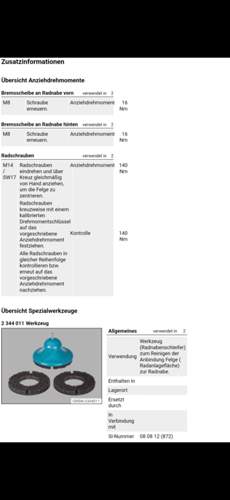

Räder sauber montieren und wie gesagt die Schrauben nach der aktuellen BMW Vorschrift anziehen.
@basti313 schrieb am 31. Oktober 2023 um 22:03:45 Uhr:
Ich habe trotz SuFu nichts gefunden, was es mit dieser "BMW Vorschrift" auf sich hat.
Kannst Du das einem Laien etwas konkreter erläutern. Ich stehe kurz vor einem saisonalen Radwechsel auf 8 und 9x18 mit Mischbereifung und möchte da nichts falsch machen.
Eine Erläuterung zur "vermurksten Nabe" würde mich auch interessieren.
S.u.

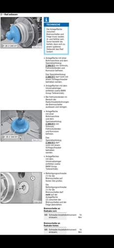

Ist nix Geheimnisvolles. Auflageflächen sollen sauber sein, Radschrauben über Kreuz festziehen. Radwechsel halt.
Das Ergebnis ist vollständig proportional mit dem Grad der Sorgfalt.

@KaiMüller schrieb am 31. Oktober 2023 um 23:06:29 Uhr:
Radwechsel halt.
Vielen Dank für die Erläuterung. Ich habe zwar den Radnabenschleifer ganz schnell in der Bucht gefunden, aber ich habe Zweifel, ob dieser Prozess mit konsequenter Handhabung der Montagevorgabe von meinen üblichen Reifen Services in der saisonalen Hektik so eingehalten wird. Da muss ich wohl daneben stehen bleiben.
Deswegen mach' ich das selbst. Schon seit Jahren.
Spart Geld, ich bin super flexibel bzgl. des Zeitpunkts je nach Wetter und vibrieren tut genau nix.
Mit etwas Ellbogenschmalz und Sorgfalt geht übrigens auch eine popelige Drahtbürste.
Zwei Sachen sind wichtig: 1. KEINE Drahtbürste verwenden sondern CSD-Scheiben in der Farbe Schwarz (z.B. Firma Rostio) 2. Einfetten Radmittenzentrierung der Felge ( was bisher keine Werkstatt bei mir gemacht hat).

Ich glaube der Kernsatz wird leicht übersehen: Von Hand über Kreuz anziehen, in der Tabelle mit den Drehmomenten.
Das ist des Pudels Kern.
Wenn man die Radschrauben zu sehr rein knallt hat man leicht den Verzug der dann zum Vibrieren führt. Auch verschlissene Radschrauben führen dazu, dann zieht es womöglich auch die Felge zur Seite. Daher bekommt man das Vibrieren ja mit dem Lösen und sauber wieder anziehen weg.
Warum? Ich glaube das Drahtbürste nur länger dauert, Material nimmt man damit ja nicht weg. Und das Fett macht beim Vibrieren erstmal nichts, das ist dafür da, dass die Felge wieder runter geht. Ist nämlich auch blöd...je größer die Passung, desto mehr Dreck ist drin...daher noch schlimmer als mit den Naben die gepasst haben.

So einen Radnabenschleifer gibt es für 20-30 Euro im Netz als 1/2 Zoll Aufsatz für den Schlagschrauber. Hab ich liegen, benutze ich aber recht selten. Man muss aus dem Radwechsel auch keine Wissenschaft machen, ich setze die erste mit der Hand an und drücke die anderen dann direkt mit dem (Akku-) Schlagschrauber hinterher. Natürlich über Kreuz, aber sonst wird da nichts beachtet.
Ein Vibrieren in diesen Bereichen ist eigentlich immer eine Unwucht, entweder am Rad oder eben an der Nabe. Die Wahrscheinlichkeit, dass da irgendetwas an den Auflageflächen von Rad und Scheibe nicht passt, ist recht gering. Wenn das Rad 100%ig gewuchtet wurde, dann muss halt mal die Scheibe runter und dort gereinigt werden. Bei der Gelegenheit kann man sich dann auch den Rest darunter mal genauer ansehen.
