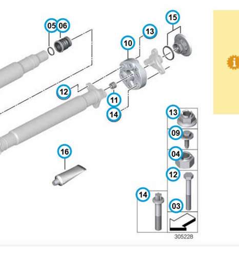

Habe meinen 5er eben abgeholt. Nachdem am Montag die Diagnose Richtung defektem Differential ging konnte ich den Meister überzeugen sich doch mal den Flansch hinten an zu schauen ..
Ergebnis .
Bei eingebauter Gelenkwelle merkman gar nix
Auf der Bühne " fährt" das ganze ohne irgendwelche erkennbaren Unwuchten
Gelenkwelle hinten abgeschraubt Flansch wackelt wie ein Lämmerschwanz.
Werkstatt welche mir das Differential wechselte hat KEINE neue Mutter verwendet
Hat auch nicht eingeklebt ...
Neue Muter ( Reparatursatz) wurde heute montiert - Kleber mindestens 3 Stunden ausgehärtet ( Laut BMW Reparaturanweisung ! )
Ein Traum ! Kein Geräusch mehr.

Wird jetzt ein wenig "undurchsichtig " hier :-) Also nochmal kurze Zusammenfassung :
Es begann bei mir mit einem ganz leichten Geräuch / Dröhnen / Vibrieren - bisserl schwer zu unterscheiden ...
Im "Segelbetrieb" also genau zwischen Schiebebetrieb und leicht Gas zum antreiben.
Wurde immer schliimmer - zunächst lauter, dann auch starkes vibrieren.
Ich habe auch alles mögliche im Motorraum unter Verdacht genommen. Abgenommen, befestigt , Polster rein
Reifen gewechselt ( Extra viel Wert auf das auswuchten gelegt ), Hardy Scheiben ( beide ) neu - Mittellager neu ...
Motor wurde überholt incl. neuem 2 Massenschwungrad, Kupplung und beide Motorlager. Vibrationsdämpferscheibe im Riemenantrieb der Nebenagregate ebenfalls Übrigens ein sehr interessantes Teil,welches eigentlich spätestens alle 100 Tkm raus muss. Macht so gut wie keine Werkstatt ... Aber ich habe genug defekte gesehen.
Alles ohne Erfolgt, das Brummende Dröhnen blieb und wurde schlimmer. Nach langer Autobahnfahrt scheussliche Geräuchkulise und unangenehmes Virbrieren gefühlt auch knirschendes mahlendes Geräusch. Gefühlt von vor, Beifahrer meite von hinten ... also auch nicht wirklich zu lokalisieren.
Und das war dann die Ursache :
https://www.youtube.com/watch?v=smyhR-qFsEw
Die Mutter ( im Film in der Mitte ) welchen den Flansch zur Hardyscheibe kontert hate sich gelöst. Es gibt hierzu dann einen Reparatursatz Einlegemutter ( bei allen gängigen Online Shops )Beispiel im Dateianhang - es ist Position 6.
Beim Einbau gibt es einiges zu beachten :
Linksgewinde !
geklebt ! Trocknungszeit und Behandlung der Stahlwelle beachten sonst klebts nicht.
Niemals versuchen an der Mutter am Differential gegen zu halten - zerstört das Diff, da hier Zahnflankenspiel werksseitig eingestellt ist
Jetzt mögt Ihr mir glauben oder nicht.
Kein Prpblem, dann seid Ihr in Guter Gesellschaft. Werstatt hat am Dienstag Morgen noch von defektem Differential gesprochen für 2800 € - da : " ... Kardan läuft sauber rund, da ist nichts lose .... "
konnte die dann überzeugen Kardan hinten mal abzunehmen. Ergebnis seht Ihr im Link.
Und als ich mein Auto gestern abholte ging es sowohl mir als auch der Werkstatt gut, obwohl ich nur 250 € bezahlten musste :-)
Wünsche Euch allen ein schönes, langes Wochenende ohne irgenwelche Probleme

@AHBMW
Hi, ich habe eine Frage. Bei meinem F31 320d haben sie Differential-Dichtung getauscht. Danach hat der Wagen gebrummt zwischen 90 und 120km/h. Danach haben sie nachgebessert, jetzt habe ich eine pulsierende Vibration zwischen 100 und 110km/h bei Teillast, die vom Reifentyp unabhängig ist.
1. Sie haben haben selbst zugegeben, dass sie die alte Position der Kardanwelle nicht markiert haben. In der Original-BMW-Anleitung heißt es, dass es unbedingt notwendig ist, um Brummen zu vermeiden. Manchne BMW-Meister meinten, es sei nicht notwendig. Ist es deiner Meinung nach notwendig, die Position der Kardalwenne zu markieren?
2. Bei der "Nachbesserung" haben sie angeblich das Mittellager ausgemittelt. Brummen kam weg, aber Vibration ist noch geblieben. Wenn ich den Wagen von unten anschaue, sehe ich dass sie z.B. Wärmeschutzbleche nie ausgebaut haben, Auspuff kam nie raus, und andere Schrauben wurden nie gelöst. Ich frage mich wie sie dann an Mittellager dran gekommen sind, oder lügen sie mich an, um zu verheimlichen dass sie Differential geschrottet haben? Was würdest du dazu sagen?
3. Differential-Flansch sieht etwas verprügelt aus, da haben sie wohl drauf geklopfft oder mit irgendwas festgehalten. Sie haben für die Arbeit auch 3 Tage gebraucht, sieht nicht nach fachgerechter Arbeit aus. Meine Befürchtung ist dass die Deppen die Hülse im Kegelbund gequetscht haben, dadurch dass sie die Einlegemutter in die falsche Richtung gedreht haben. Wenn das wahr ist, wäre dann das neue bzw überholte Differential fällig?

Hi, das klingt nicht gut was Du schreibst und deckst sich mit meinen eigenen, negativen Erfahrungen....
Also die meisten Mechaniker sagen, dass die Kennzeichnung der Gelenkwelle bei Demonatage unbedingt notwendig ist. Dies deckt sich auch mit alen BMW Anweisungen.
Hülse am Kegelbund ist auch die Positiobnunbedingt notwendig, da hier werksseitig das Zahnflankenspiel eingestellt wird...
Sieht also nicht gut aus und ich bin hier viel zu wenig Fachmann um eine fundierte Aussage zu treffen, was Du nun gemacht werden muss... Vom Gefühl her würde ich meinen das Diff ist nun hin :_(
Gut, ein überholtes Differential wäre vielleicht eine Möglichkeit. Ein neues für 2100€ ist natürlich zu teuer, aber ich werde mit Sicherheit nicht vergessen diese "Erfahrung" mit dieser Werkstatt onlne zu stellen.
Aber zuerst muss geklärt werden ob sie die Kardanwelle überhaupt draussen hatten, was sie auch behauptet haben. Dann muss diese ausgewuchtet werden wegen Dummheit der Anderen.
