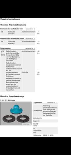

Ist nix Geheimnisvolles. Auflageflächen sollen sauber sein, Radschrauben über Kreuz festziehen. Radwechsel halt.
Das Ergebnis ist vollständig proportional mit dem Grad der Sorgfalt.

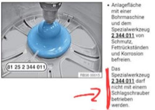

So einen Radnabenschleifer gibt es für 20-30 Euro im Netz als 1/2 Zoll Aufsatz für den Schlagschrauber. Hab ich liegen, benutze ich aber recht selten. Man muss aus dem Radwechsel auch keine Wissenschaft machen, ich setze die erste mit der Hand an und drücke die anderen dann direkt mit dem (Akku-) Schlagschrauber hinterher. Natürlich über Kreuz, aber sonst wird da nichts beachtet.

@blau=gluecklich schrieb am 1. November 2023 um 17:38:45 Uhr:
Na, wenn man sich schon penibel an die Anleitung hält, dann auch an alles.
Siehe Anhang.
@basti313 schrieb am 1. November 2023 um 16:09:15 Uhr:
Akkuschrauber? Die Nabenschleifer halte ich für teuer, ne Drahtbürste für nen Akkuschrauber ist beim 2-3Euro.
Geht auch.
Wichtig ist nicht so sehr das Werkzeug als das Ergebnis. Nämlich alle Auflageflächen sauber und plan.
Auszug R1
