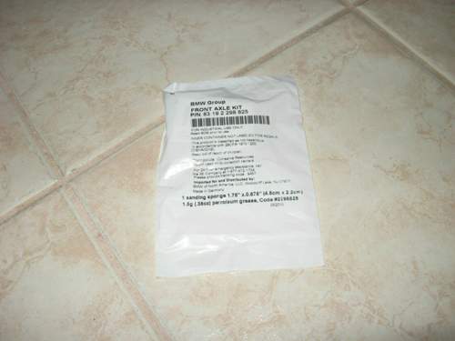

Laut Bild ist beim Reinigungsset das 80er Schmirgelpapier dabei und noch ein wenig Fett. Kann jemand rausfinden was für ein Fett das genau ist ? Oder ist das normale Bremsklotzpaste?

So meine sind heute angekommen.
Die sind ja dünn wie Papier!
Also Reifen ab, Radnabe sauber gemacht, Scheiben drauf, jedoch ohne Montagehilfe, die wurde noch nicht geliefert. Dann Rad dran und langsam mit der Hand festziehen dabei den Reifen immer wieder wackeln damit er Mittig sitzt. Auto Stück runter und alle schreiben mit 140 NM festgezogen.
Resultat nach ein paar KM fahrt, fühlt such schon besser an. Vibrationen bei 120-130 kaum bis minimal spürbar. Perfekt ist es noch nicht. Geblieben sind noch Vibrationen beim leichten abbremsen von 140 auf 110, trotz neuen Bremsscheiben.
Eventuell muss ich das noch beheben, obwohl laut BMW die Radnaben gemessen sind und keine Unwucht festgestellt wurde, damit wirklich gar nichts mehr zu spüren ist.
Mal schauen wie es bei der Urlaubsfahrt, knapp 5000km sein wird.
