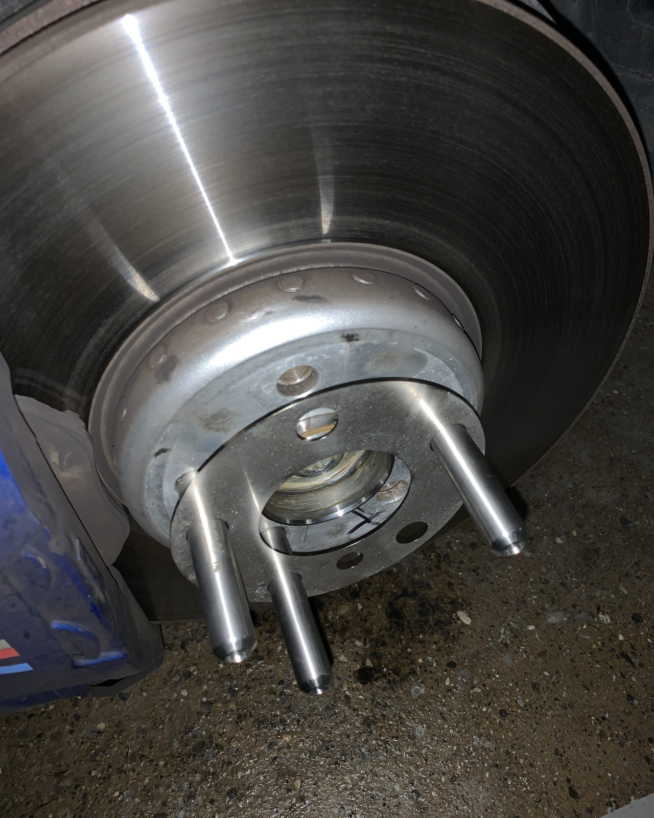

Meine Lösung:
Ich habe seit gestern vier sogenannte "reibwerterhöhende Scheiben" zwischen jeder Bremsscheibe und Felge verbaut. Das ist ein BMW-Teil mit der Teilenummer "34106884839".
Das Auto vibriert nicht mehr. Und ich meine: Gar nicht mehr!
Ich habe die Vibrationen mit der NVH App gemessen und die Amplituden haben sich auf ein Zehntel der zuvor gemessenen Werte reduziert. Nicht, dass mein Hintern mir das nicht auch gesagt hätte...
Das kann für mich nur bedeuten, dass die Felgen auf der Radnabe bzw. Bremsscheibe wandern; vermutlich durch die normalen Vibrationen des Reifens auf der rauen Straßenoberfläche angeregt.

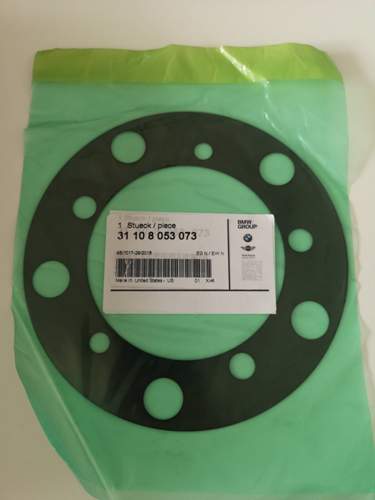

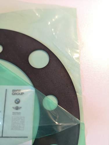

Habe bei ebay bestellt, und mir kommt die Aufmachung nicht vertrauenswürdig vor.
Was meint Ihr? Würde jemand solche "unbekannten seltenen" Teile fälschen?
Habe zur Prüfung beim örtlichen BWM Händler eine einzelne Scheibe gekauft, die anders verpackt war und sich von der Beschaffenheit anders anfühlt und leichte Unterschiede erkennen lässt.

Ich würde im ersten Moment nicht davon ausgehen, dass das ein gefälschtes Teil ist, aber wenn Du einen G3x fährst, kann ich Dir sagen, dass es das falsche Teil ist.
Das ist die korrekte Teilenummer: "34106884839". Die sehe ich nicht auf den Aufklebern bei Dir. Und natürlich sieht Deine Scheibe komplett anders aus. Ich habe nochmal ein Bild von meiner angehängt: Die Farbe stimmt nicht überein, der Ring sieht bei Dir zu schmal aus - aber das kann täuschen - und es sind zu viele Löcher drin.
RWE Scheibe auf Centering Tool
Du hast dieses Teil gekauft: "31108053073". Das hat hier ein User an seinem M3 oder M4 gefunden und es sieht auch aus wie das auf Deinen Bildern.
Dieses Teil ist von BMW für alle möglichen F-Serien-Modelle freigegeben, aber nicht für die G-Serie. Es würde mich wundern, wenn der Lochkreis übereinstimmt.
Google einfach nach "31108053073 bmw" und klicke auf einen der üblichen BMW-Händler, wenn es Dich interessiert, was genau Du gekauft hast.
Und dann kannst Du nach "bmw 34106884839" suchen und die richtigen Scheiben kaufen ;) Bei den BMW-Shops kosten sie ca. 32€ pro Stück.
Von der F- zur G-Serie haben sich Lockreis und Durchmesser Radmittenzentrierung geändert, daher gibt's zwei Arten von Scheiben, wie mein Vorredner schon schrub, die von ebay passen nicht auf den aktuellen 5er...

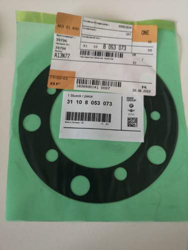

Aber zurück zum eigentlichen Problem. Die Scheiben sind je nach Erwerbsort unterschiedlich in ihrer Beschaffenheit und der Farbe, sowie in einer anderen Hülle verpackt.
Zudem war die Teilenummer bei ebay mit einer neuen gleichen Nummer, aber anderem Etikett überklebt...
Deswegen wurde ich stutzig...
Hat jemand auch die grüne Verpackungsfolie gehabt?

Würdest Du den Scheiben trauen, wenn noch jemand eine grüne Tüte bekommen hätte? Das würde nicht viel aussagen, denke ich.
Wenn der Ebay-Händler die Scheiben in großer Menge einkauft, wird er sie für den Endkunden umverpacken müssen. Wie die Verpackung dann aussieht, ist egal.
Mag sein, dass das Teil von BMW überarbeitet wurde oder sich der Fertigungsprozess geändert hat und damit das äußere Erscheinungsbild. Nur Du wirst die verschiedenen Exemplare vergleichen und mit gesundem Menschenverstand entscheiden können.
Im schlimmsten Fall würde eine unbrauchbare Scheibe noch mehr Vibrationen auslösen oder gar keinen Effekt haben. Ein Sicherheitsrisiko sehe ich als Laie nicht.
Willst Du auf Nummer sicher gehen, dann kaufe nochmal 3 Scheiben beim BMW-Händler. Willst Du sparen, dann nimm die von Ebay.
