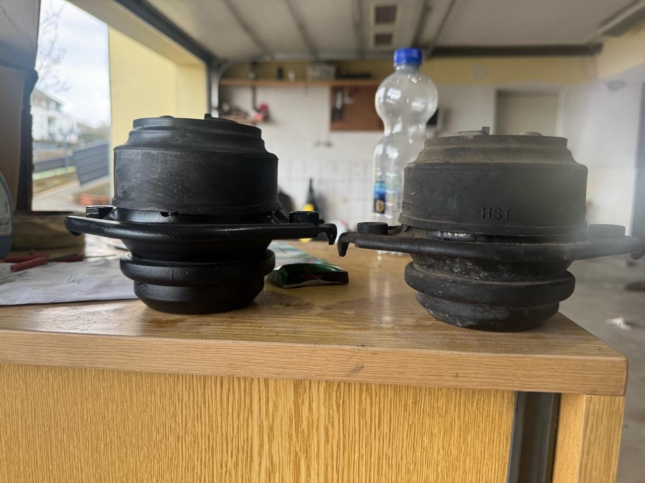

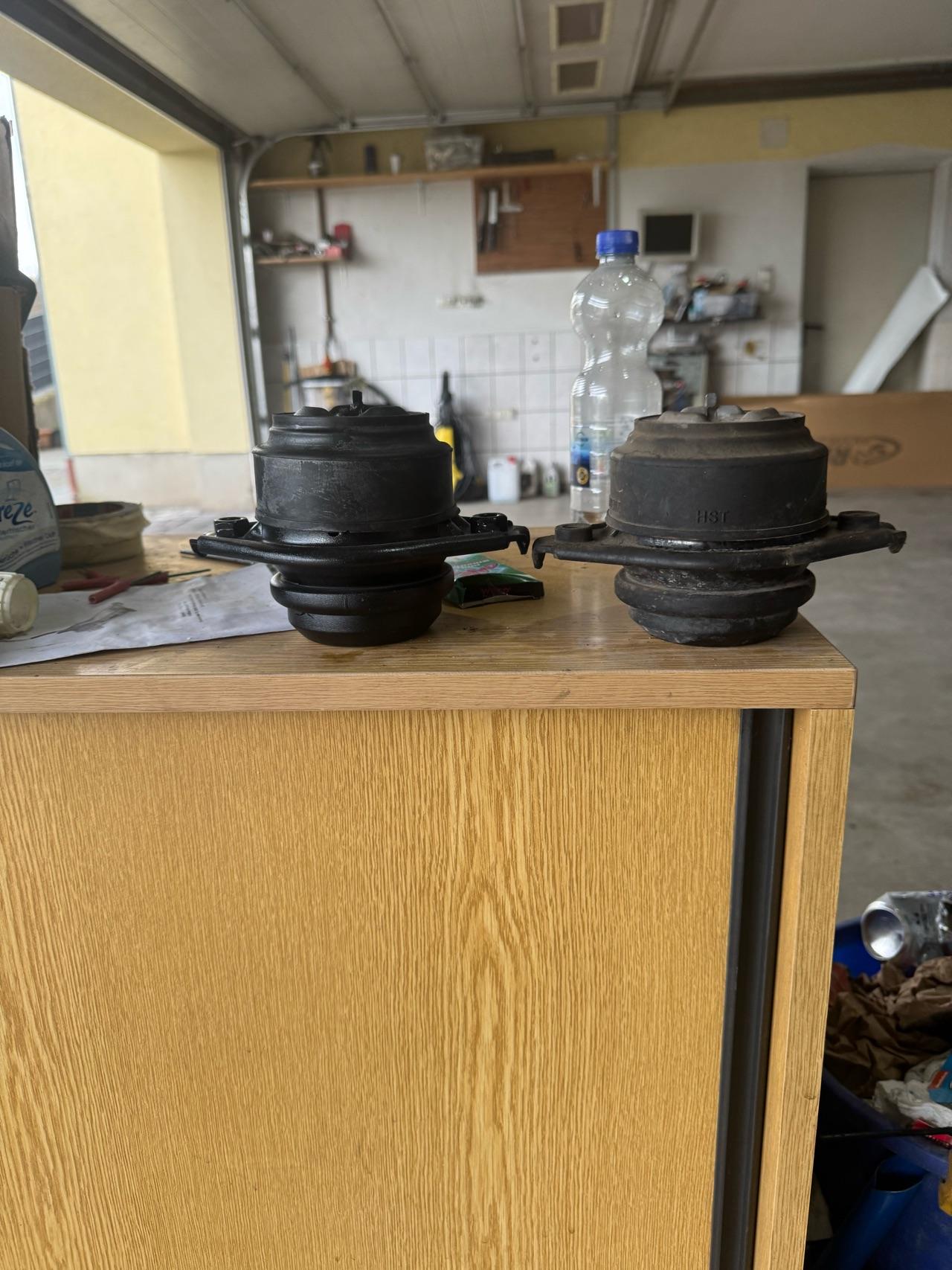

Weis einer ob die Motorlager alle gleich sind, ausgenommen natürlich von ihrer dämpfung?
Die Motorlager für meinen gibts nur original 144€ plus das stück.
Für den R320 CDI gibts die aber schon ab 70€ von Febi, Meyle und co im netz.
Versteh nicht wo der unterschied zwischen 280 und 320 liegen soll, Motor ist bis auf Leistung und vl grösserem TL identisch.
Da sind keine 10 kg unterschied drin.
@Benzländer
Nur mal als Denkanstoß, mein OM642 LS hat ein Drehmoment von 620Nm und das will gehalten werden…
Die schwächeren Motoren brauchen garantiert anders dimensionierte Lager, wie auch die Benziner, die vom Drehmoment um einiges unter den Dieseln liegen.
Hab mir jetzt die vom 320CDI besorgt, Bauform sollte gleich sein, denn alle anderen teile sind identisch, sprich Motoraufhängung und Vorderachsträger, somit sollten die Motorlager passen.
An die Drehmoment werte habe ich jetzt ehrlich garnicht nachgedacht, da hast du natürlich recht.
Mich wunderts nur, das selbst im Web nicht mal die vom 320 für den schwachen 280 mit angeboten werden.
Sonst sind die ja z.b bei den Federn immer so grosszügig und bieten universal Federn die halt überall reinpassen aber nicht wie die originalen ihre original höhe halten, sondern meist höherliegen.
Aber egal, werde mein Glück jetzt mit den Motorlagern vom 320 er versuchen, die hab ich gleich als Hydrolager Version geholt, die gibts auch noch als VollgummiMetal.
Was die ganzen Motorlager versionen anbetrieft, als bsp, für den GL und ML passend für CDI 320, beim R wiederum nur für den Benziner, das soll einer verstehen.
Die Motorlager sind auch für das Geräuschverhalten (Vibrationen, Körperschall usw.) des Autos sehr wichtig und deswegen auf jeden Motor individuell abgestimmt.
Die 320 er Motorlager sind schon bestellt, Schlimmer als jetzt kanns nicht werden, wenn ich die einbau.
Und mit Hydrolager Version wird es denke ich mal nicht mal bemerktbar sein, aber man lernt ja nie aus, ich lass mich überraschen.

Aaaber, ich habe rausgefunden, das die Hydrolager, vom 320 und 280 in der vorgänger version identisch waren, die wurden im nachhinein unterschiedlich.
Sieht man im EPC wenn man den Filter wegnimmt.

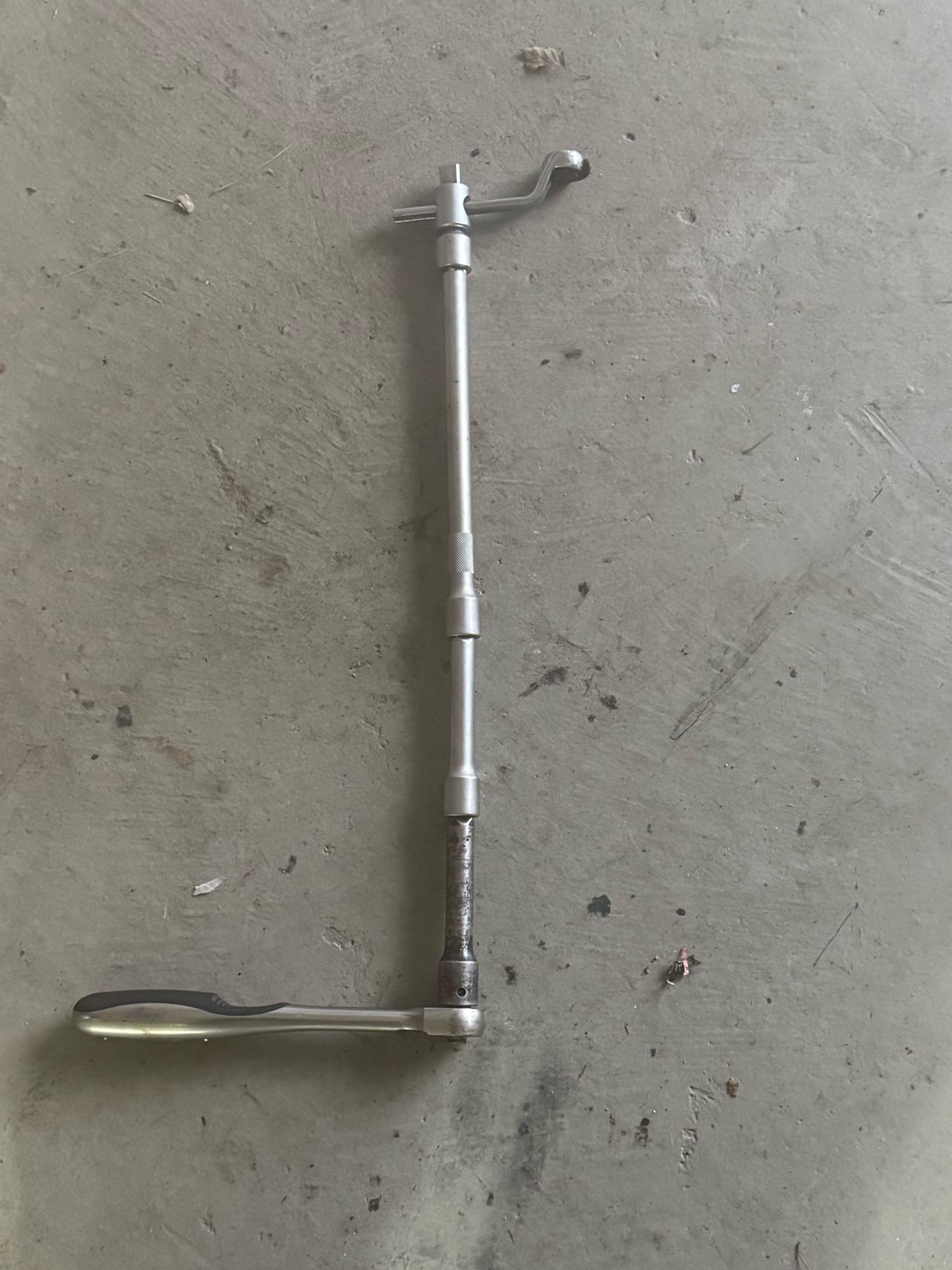

Rechter Motorlager ist ne arschloch seite, muss mir werkzeug anpassen und zerschneiden grübeln kotzen usw.
Jetzt hab ich ein Werkzeug gebastelt mit dem ich die obere schraube lösen konnte.
Jetzt hab ich mit ach und krach den alten ML raus aber der neue wird nicht reinpassen, weil der noch 4 mm höher ist wie der alte
Anbei mein spezialschlüsselsatz: Benzländers Motorlager arschlochset

Endoskop Kamera ist hier sehr hilfreich, man sieht die 16 er Schraube Motorlager an Motor sehr schlecht, und wenn man die Hande davor hat, sieht man garnichts.
Man opfert einen gekröpften Ringschlüssel, kürzt den so, das man den gescheit frei drehen kann.
Anschliessend besorgt man sich noch so einen adapter wo man eine verlägerung seitlich reinstecken kann, siehe mein Bild mit dem Werkzeug.
Wenn ratsche und Ringschlüssel, wie abgebildet fluchten, kann man so ohne veränderung der Hebelwirkung 95% Nm genau anziehen, denn die Schrauben werden alle nach Nm angezogen.
Man sollte drauf achten, das wie gesagt Ratsche und Ringschlüssel fluchten, aber niemals mit der Ratsche zurück drehen, sondern Ringschlüssel immer wieder neu ansetzen.

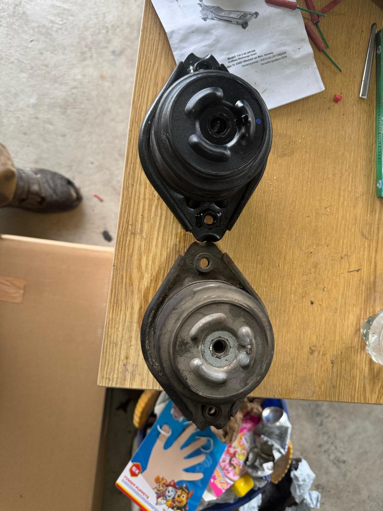

Jetzt gehts an den Getriebelager.
Vorgehensweise ist selbst erklärend, Getriebe zuerst abstützen, aber nicht an der Ölwanne, ich habe den hinten nähe Kardanwelle abgestützt.
Nun schrauben wir erstmal die seitliche Querstrebe vom Getriebequerträger ab, sind 4 13 er Nusschrauben.
Jetzt lösen wir die 2 Muttern oder 2 Torxschrauben(gibt 2 Varianten, einmal mit gewindebolzen und Mutter, und einmal mit Gewindeloch und Torxschraube) vom Getriebelager an Getriebequerträger.
Jetzt kommen die 6 17 er Nussschrauben vom Getriebequerträger drann.
Nun sollten wir das Getriebelager frei hängend vor sich haben, die 4 Torxschrauben abschrauben und GL abnehmen (auf postion achten, wie die unteren 2 Schrauben fluchten).
Nun geht es an festschrauben, jetzt ist etwas vorsicht angebracht, sonst passiert euch das gleich wie mir und das GL bricht kaputt.
Die 4 Torxschrauben vom GL an Getriebe bekommen sage und schreibe schlappe 20 Nm, bei mir gings kaputt weil ich zu fest gedreht habe.
Jetzt können wie das Getriebequerträger einbauen, die 6 17 er Nussschrauben bekommen 55 Nm.
Die 2 Torx oder Mutter vom GL an Querträger bekommen 58 Nm.
Jetzt kommt die seitliche Querstrebe an Getriebequerstrebe, die 4 13 er Nussschrauben bekommen 45 Nm.
Auch hier könnten man, bevor wir die 2 Torx/Mutterschrauben vom GL an Getriebequerträge festschrauben, den Motor kurz laufen lassen, um verspannung zu vermeiden.
