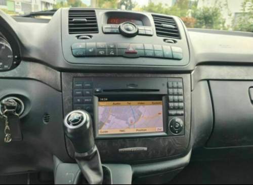

Hallo zusammen.
Ich würde gerne in meinem Viano CarPlay nutzen.
Habe derzeit ein Comand Ntg 2.5 eingebaut mit HK Sound System.
Könnte ich ohne Probleme auf ein moderneres Radio wechseln ohne Qualitätsverlust?
Wenn ja welches würdet ihr mir empfehlen.
Oder generell davon abraten und lieber das Comand eingebaut lassen ?

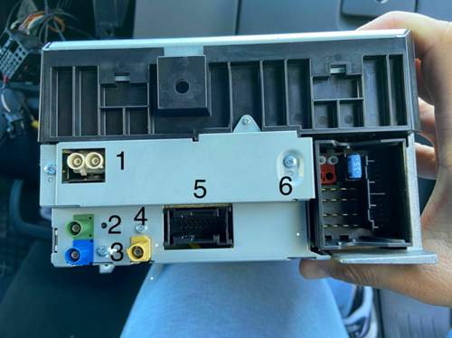

Mercedes COMAND APS 50 NTG 2.5 Anschlüsse
Anschlüsse wie folgt:
1. Doppelter weißer Anschluss - AM/FM Antenne
2. Grüner Anschluss - Rückfahrkamera
3. Blauer Anschluss - GPS-Antenne
4. Gelb Anschluss - Bluetooth-Anschluss
5. Mittlerer Schwarz quadratischer Anschluss - Für Video
In, Audio In Audio Out
6. Hauptanschluss - Lautsprecher, Glasfaser, Strom.
Ich würde gerne die Originalen Anschlüsse wieder verwenden
Liebe grüsse
Dejan

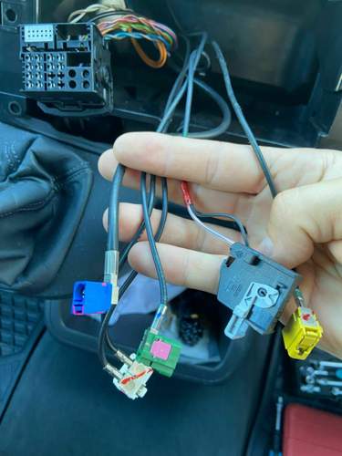

Einfach mal Fagra Adapter eingeben. Da gibt es welche fur Kamera und Antenne. Passenden Anschluß für Radio war glaube ich dabei.
Beim Radio wechseln Batterie abklemmen. Sonst kann sich das Steuergerät aufhängen und die Batterie leersaugen. Am besten um 00:00 Uhr. Dann sparst du dir das auskodieren.
Hab schon was gefunden. Danke Dir.

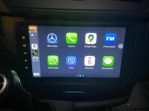

Servus zusammen,
hab es schon gekauft, aber hatte keine Zeit mit dem Einbau. Und jetzt ist es kalt draußen.
Grüsse Dejan

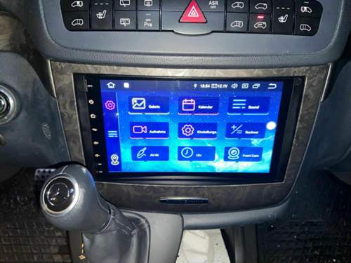

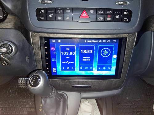

der Einbau ist fertig vorerst ;-). Bin zufrieden. Das DAB+ werde ich bei warmen Wetter reinmachen.

Welches Modell hast Du verbaut und wie ist der Radio Empfang?
