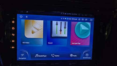

mein grösstes Ärgernis am Viano ist seit einer Woche eine alte Geschichte. Ich habe zum Umbau des Infotainment-Systems lange im Internet recherchiert betreffend Gerät, Bedienung, Kompatibilität, Erweiterung sowie Preis-Leistungs-Verhältnis. Untenstehend ist für eventuelle Nachahmer mein gelungenes Projekt aufgeführt.
Umbau Infotainment Mercedes Viano W639.811, Jg.2013,
(Gesamtkosten ca. 500 Euros)
Altes Infotainment:
- Comand APS NTG2.5 (EJ6) mit HK-Sound-System (E66), Media-Interface (EH0), Linguatronic (EL1), Rückfahrkamera (FR8), DVD-Reginalcode (ID2)
Warum wurde gewechselt?
- unlogische und umständliche Bedienung
- veraltetes System
- alte Navi-Software 2019
- Abschaltung UKW per 2024 (ÖRV) und 2026 (PRV) in der CH
- fehlende Kompatibilität und Erweiterbarkeit
Was funktioniert danach nicht mehr?
- Linguatronic und Media-Interface (Gimmicks welche ich nie gebraucht habe)
Gibt es weitere Arbeiten?
- Mit SD im KI die Menüs Navigation, Telefon und Audio per Variantencodierung auf inaktiv setzen

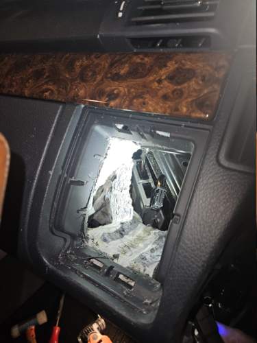

- Frontblende muss minim mit Flachfeile eingepasst werden
- Mittelkonsole, rechts unten / 3 x 25mm Löcher bohren für Exsys-Einbau-Adapter
Neues Infotainment:
- 1 x Xtrons IQP92M245P
(Android 13 mit Qualcomm 665 Octa Core Chip, 8GB RAM, 256GB ROM, 9'' QLED-Touch-Bildschirm)
- 1 x Xtrons LWL-Decoder - FOBB03
- 1 x Xtrons DAB-Radio-Tuner
- 1 x Chinch-Fakra-Adapter-Kabel
- 1 x Dual-Fakra-Antennenadapter
- 2 x SMA-Fakra-Adapter-Kabel
Positiv:
- System startet schnell und läuft flüssig
- Fader funktioniert erstaunlicherweise einwandfrei
- CAN-Bus-Integration funktioniert einwandfrei,
- einfache Integration der Rückfahrkamera (plug and play)
- Bedienung Navi (Google Maps) ist top
- AM/FM-Empfang ist einwandfrei
- DAB-Empfang ist einwandfrei
- DSP ermöglicht viel besseres Klangbild
- holt mehr aus den originalen Boxen heraus
- unzählige Einstellmöglichkeiten des Infotainment
- Lenkradbedienung - links für KI / rechts für Infotainment (Lautstärke + Telefon)
- Erweiterungsmöglichkeiten des Xtrons-Infotainment (DAB2, TPMS, OBD2, DVB-T/T2, Frontkamera, etc.)
Negativ:
- Subwoofer kann nicht einzeln angesteuert werden
- Achtung!! Apple Car Play/ Android Auto (eingeschränkte Spiegelung des Smartphons) und das Xtrons-Android sind nicht gleichzeitig Internet fähig! Der Android-Auto-Screen ist als Hotspot verbunden und schaltet damit das WLAN vom Xtrons-Android ab. Lösung: Android-Auto das WLAN deaktivieren und mit dem WLAN vom Xtrons-Android verbinden
- Smartphone-Hotspot muss immer aktiviert sein
- wenige Infos zur Installation (Diagramm vom IQPM164P ist kompatibel)
Fazit:
- TOP und BOMBASTISCH! Warum nicht schon früher umgesetzt….
Zusatzinfo:
- Hotspot mit Smartphone Samsung S23
Xtrons Limks:
- Xtrons IQ Manual (DE)
- Xtrons IQPM245P Diagramm (vom IQP92M164P)
- Xtrons IQ-System-Erklärung
- Xtrons IQ-Startbildschirm tauschen
- Xtrons Techsupport-Videos
- Xtrons Forum
Xtrons-Erweiterung (2 x USB-A/C + 1 x HDMI-Anschlüsse)
- 1 x HDMI-Verlängerung 1m
- 1 x USB-A-USB-C-Adapter
- 1 x USB-A-Einbau-Adapter
- 1 x USB-C-Einbau-Adapter
- 1 x HDMI-Einbau-Adapter
Videolink Bedienung https://youtu.be/2qh1LM_f43w
Xtrons Infotainment 1
Xtrons Infotainment 2
Xtrons Infotainment 3
+9

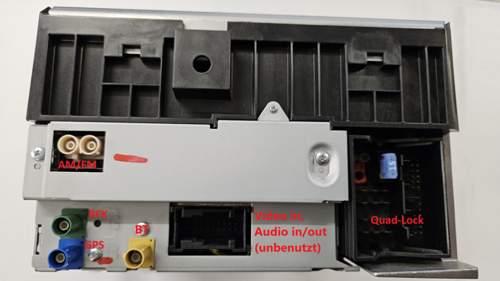

Zu den Punkten:
1.) Ja, ist richtig. Die Decoder-Box braucht es nicht, evtl. braucht es andere Boxen mit Passring. Das Chinch-Fakra-Kabel ist für die RFK.
2.) Dual-Fakra ist für das AM/FM-Signal (Radio). Ein Fakra-DIN-Adapter für das Radio liegt dem Xtrons bei. Das eine SMA ist für BT und das andere für GPS (siehe Bild NTG2.5).

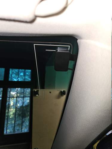

3.) Habe die beiliegende DAB-Antenne vom Xtrons DAB+-Set genommen (siehe Bild DAB). Zu deinem Link, es braucht nur den Fakra-Anschluss (siehe Antwort 2.).
4.) Nein nicht abgemeldet aber die synchronisierte Datum-Zeit-Einstellung zwischen KI und Comand mittels Variantencodierung aufgehoben. Grund ist dieser Thread: Motortalk VEDOC

Cool Danke, soweit verstanden .... Letzte Frage zu den Antennen.
Du schreibst "Das eine SMA ist für BT" ....
Ich habe mir die Anschlüsse vom XTRONS angesehen und habe BT gefunden (ehrlicherweise muss ich gestehen hatte ich das bis jetzt übersehen). Nachdem an der Head Unit nur ein loses Kabelende aufliegt, Du aber schreibst, dass Du hier einen SMA Adapter genutzt hast: Hast Du die den SMA Stecker abgetrennt (sodass Dir nur FAKRA bleibt) und dann gecrimt - oder habe ich schon wieder etwas übersehen? Bzw. brauche ich die Antenne?
Mein Verständnis der anderen beiden SMA Anschlüsse des XTRONS ist, dass es sich dabei um die beiden 4G Antennen handelt die beiliegen ....
Oder stehe ich auf dem Schlauch?
Danke für Deine Geduld
Du hast mich auf einen Denkfehler meinerseits aufmerksam gemacht. Ich habe gedacht, der BT-Anschluss im Comand könnte das Mikrofon (oben mittig eingebaut) sein. Insofern BT wird im Xtrons-Infotainment integriert sein und ich gehe davon aus, dass das BT-Modul mit Mikrofon von Mercedes auch entfernt werden kann (braucht eventuell einen LWL-Brückenstecker). Der SMA-Adapter braucht es damit nicht.

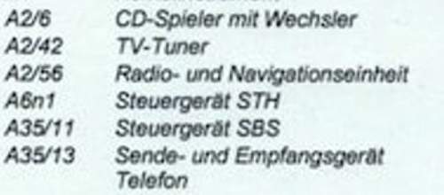

Ergänzungen zum vorhergehenden Kommentar (SBS = Sprachbediensystem = Linguatronic).

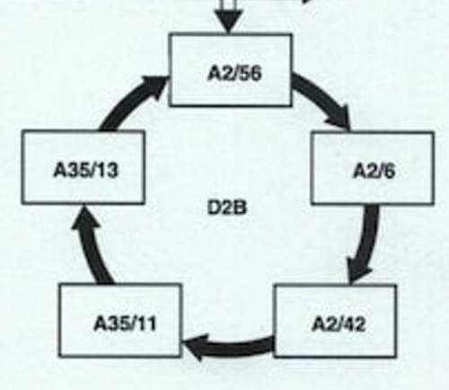

LWL bzw. Digital data Bus (D2B)
LWL Bennennung

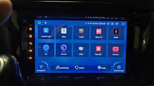

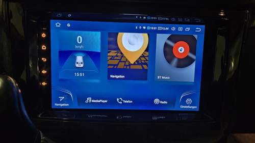

So ... UPDATE nach einer einwöchigen Urlaubsfahrt mit ca. 2000km :-)
NAVIGATION
Haben wir zunächst mittels Google Maps (online & offline) gemacht. An und für sich perfekt, allerdings gibt es ein riesen Problem weshalb wir dann zu HereWeGo gewechselt sind. In manchen Fällen wenn GoogleMaps auf das "floating" Fenster wechselt, schafft er es nicht mehr in den Fullscreen zurück, sondern blockiert die linke Seite des Screens mit einer Hochkant (?) Ansciht. App schließen geht dann nicht mehr ... Lösung könnte sein (habe ich nicht probiert) GoogleMpas in den Einstellungen zu verbieten in den "floating" Modus zu gehen. HereWeGo hingegen - works like a charm :-)
RADIO
Zuhause war der Empfang perfekt, unterwegs war er gefühlt schlechter als mit dem Orginalradio ... ich könnte mir vorstellen dass man eine Phantomeinspeisung braucht um die Antenne zu verstärken ... Ich werde mich hier mal einlesen.
DAB
Empfang, Klag - großartig. Die Bedienung von dab-z (die App die ich nutze) gut - wenn man nicht auf Reisen ist, bzw wenn man seine Lieblingssender gespeichert hat. Wenn nicht - dann muss man immer wieder manuell suchen, die Logos gehen verloren ... dann ist die Bedienung nur so lala
SPOTIFY
Funktioniert eigentlich gut, wenn denn da ein "Auto-Modus" wäre. Aber man bekommt einfach nur die Standard PC Ansicht und die ist ein echter Graus beim fahren. Früher gabs diesen Modus mal, aber der wurde wohl wegoptimiert :-(
LENKRADTASTEN
Besser als gedacht, denn der linguatronic Schalter funktioniert bei mir auch - nach vorne drücken Mute ein/aus nach hinten ziehen Naviansicht/letzte APP (z.B. Radio/DAB/Spotify). Letzteres ist wirklich super ... @9000 Sport funktioniert das bei Dir auch noch? Oder hast Du das vielleicht verloren als Du die Variantencodierung vorgenommen hast?
Android Auto
Wie gewohnt .. GUT
Nächste Themen ...
1) Das verbaute Mikro (im XTRONS) ist mau, bzw an blöder Stelle angebracht - hier wechsle ich mal zu einem externen Mikro
2) Ich werde mich einlesen bzgl. Phantomeinspeisung - und gegebenfalls ausprobieren
3) Ich werd vielleicht einen anderen Launcher testen ... mal sehen
Alles in allem bin ich super happy - Danke für die unterstützung

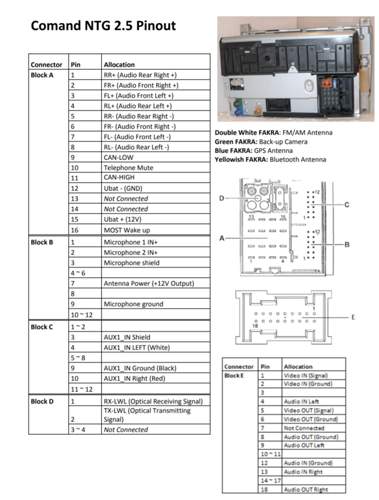

Microphon: In einem Schema vom Sound 20 habe ich gesehen, dass zwei Microphone mittels Y-Verbindung zu einem Microphon zusammengeführt werden. Achtung, dies ist nur eine Vermutung! Eventuell ist es der quadratischen Stecker obschon die zwei Micros sind im Block B aufgeführt und somit nicht möglich ist. Leider habe ich nur ein Schema des Sound 20 im Netz gefunden. Der Antennenverstärker sollte irgendetwas in dieser Richtung oder wie dieses Modell sein. Hier Links mit App-Empfehlungen und weiteren Infos zum Infotainment von Xtrons.
Audio-In-Stecker bzw. Microphon?
Schema-micro
Steckerübersicht NTG2.5

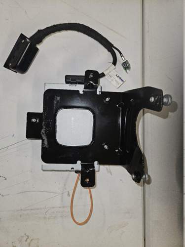

1. Das Multimedia-Interface kann entfernt werden und muss mit einer LWL-Brücke versehen werden. Es gibt dadurch keine Störungen. Das Entfernen des Moduls ist nicht ganz einfach. Das Modul ist rechts vom Handschuhfach. Statt das Lenkrad und das ganze Armaturenbrett zu demontieren, habe ich die äussere Verschalung (Bild 1) mit einer Fein MultiMaster weggeschnitten. Hinter der Verschalung hat es keine Kabel. Die zwei zu entfernenden Schrauben sind im Bild 2 rot eingekreist. Eventuell reicht auch eine abgewinkelte Spitzzange. Bild 3 und 4 zeigt das Linguatronic-Modul. Mit feinem Selbstklebeband (Bild 5) würde die Verschalung wieder festgeklebt.

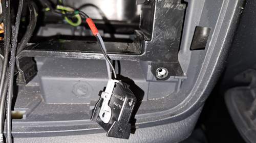

2. Das Microphon ist effektiv im Block B bei den Pins 1 (+) und Pin 3 (Erde) (Bild 6). Dafür habe ich die diesen 3,5mm-Stecker mit Klemmenblock (Bild 7) verwendet
3. Das Bluetooth-Modul lasse ich dort, wo es ist. Bin zum Suchen zu faul.
4. Eine kleine Spielerei am Xtrons😉

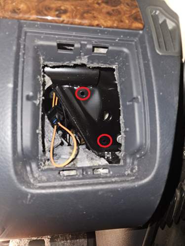

Sägeschnitt
Getränkehalter mit zu lösenden Schrauben
Linguatronic-Modul 1
