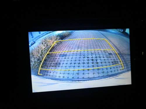

Jetzt meine Frage : Kann ich bei den auf die Baureihe zugeschnittenen Android die vorhandene Rückkamera problemlos verwenden/ anschließen? Für das Lenkrad gibt es ja canbus Adapter nur über die Kamera hatte ich noch nirgends etwas gefunden. Am liebsten eines mit px6 und 9 zoll. Danke schon einmal für eure Hilfe.
Hast du jetzt ein Android verbaut, falls ja welches und funktioniert der originale Sub damit weiterhin? Es gibt ja soviel verschiedene Geräte, da wäre es cool wenn jemand schon konkrete Erfahrungen gemacht hat.

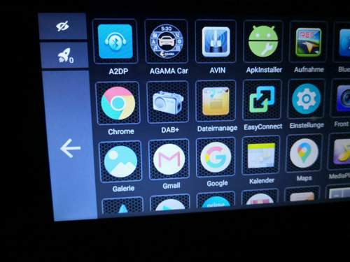

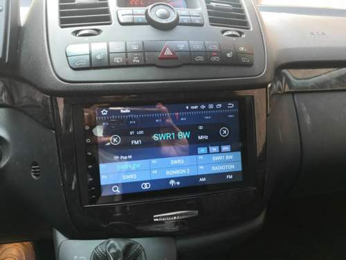

Ich hatte zwischenzeitlich eines verbaut. Von den Möglichkeiten der Apps aufspielen von streaming Diensten oder Navigation Software alles super unglaublich. Nur hatte ich als Radio Hörer nicht den erwünschten Empfang. Deswegen bin ich wieder auf mein comand 2.5 zurück. Für jemanden der gerne Filme schaut oder eigene Musik hören oder google maps oder sygic als Navigation benutzen möchte eine tolle Wahl. Auch könnte ich mit Adapter die vorhandene Kamera und GPS Antenne verwenden. Das Android hatte den allerselben Anschluss am Gerät wie das Comand. Einfach plug and play.

Wie genau hieß das Modell? Bei meinem W211er hatte ich auch eins drin, keine oder nur wenig Probleme mit Radio Empfang. Da musste aber auch ein bestimmter Radio Chip verbaut sein, da gab es unterschiedliche. Möglicherweise gilt das hier auch?!
Das war ein neueres XTRONS mit Android 9. Von der Reaktion super. Genauere Bezeichnung weiß ich jetzt nicht.
