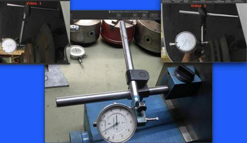

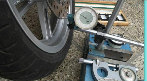

Aber selbstverständlich kannst du sofort mit der Fehlersuche beginnen ... hier ein ähnl. Beispiel mit Seitenschlag einer Scooter-Bremsscheibe.
Ich hoffe du verfügst über entspr. Meß-Werkzeuge: siehe Foto
p.s.:
der Seitenschlag der Scheibe beträgt hier 3/100 mm ... mehr sollte es niemals sein, ansonsten pulsiert
(pumpt) und schüttelt die gesamte Achse.
von Strich zu Strich = 0,01 mm !
Schlagfehler messen!

Ist die Versuchsanordnung von dir oder bloss nur wieder ein Bild aus dem Netz zur Veranschaulichung?
Das ist ja wohl ein Witz, die Messuhr in die Landschaft zu stellen, ansttatt am gleichen Bauteil (Gabelholm) wo das Rad befestigt ist.

Beispiel zur Verdeutlichung ... oder schau hier:
https://www.youtube.com/watch?v=vP9bRLwubR0
https://www.google.de/search?...
https://www.youtube.com/watch?v=LYJs8W5oL0U
Es geht um nix anderes als den Plan-Schlag, welcher sofort die Unruhe ins Bremssyst. bringt.
p.s.:
die 0,3 mm im Video lassen dir den ganzen Unterschenkel auf dem Pedal mitschütteln. 😁
https://www.youtube.com/watch?v=jEQt7FU39xo
Hier nochmals ein halbes Zehntel (gemessen bei 21:00)
Somit sind diese 5 / 100 mm bereits deutlich zu viel. (siehe min 10:00)

@Pahul schrieb am 14. Januar 2019 um 05:50:55 Uhr:
Wenn da genauso gemessen wurde, wie auf deinen 2 Bildern,
kann ich mir aber die Videos sparen.
Natürlich hast du mit dem Seitenschlag recht, aber deine Messmethode taugt nix.
