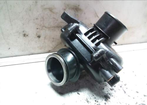

Ok krass, bei uns war die kaputt, Auto ist ja stehen geblieben und ADAC meinte auch die LIMA ist hinüber… jetzt haben wir halt nur noch Probleme mit dem plötzlichen Leistungsverlust. Hab die Bilder mal eingefügt was wir alles seitdem gewechselt haben.
Warum auch immer man euch geraten hat diese Teile zu tauschen, kann ich nicht nachvollziehen. Grundsätzlich macht die Abgasnachbehandlung (Differenzdrucksensor DPF, Bypasskanal Abgasgegendrucksensor, AGR , EAKS Versottung dieser) bei dem Motortyp/Bj. in Verbindung mit dem Nutzungsprofil (AB/Stadt/Km) Probleme.
