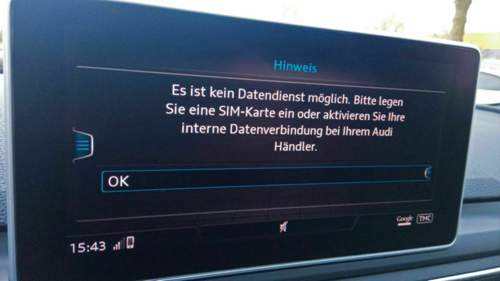

Wollte mir heute auch mal das 2020er Update in mein VFL ziehen - Pustekuchen, es blieb bei 'wollte'.
Es stand im Gegensatz zu den alltäglichen Fahrten eine längere Autobahnfahrt bevor & dass sollte genutzt werden, um das Navi-Update dabei online aufspielen zu lassen. Mittags ist der Download leider während der Fahrt 2-3x selbstständig abgebrochen... Gegen Nachmittag wollte ich es erneut probieren (Fahrzeug stand dazwischen rund 2h) da ging dann gar nix :mad:
"Kein Datendienst möglich" zeigte es mir an, Anmeldung in myAudi übers MMI scheiterte auch und selbst die Navi Ansicht in Google Earth ging dadurch nicht. Eine Stunde auf der Bahn unterwegs, immer noch nix möglich. Dann kurz was eingekauft, Fahrzeug gestartet, ging es wieder reibungslos. Das Naviupdate hätte ich dann starten können, leider war es aber 5min vor meiner Wohnungstür... Somit hab' ich es sein gelassen :rolleyes:

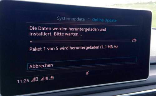

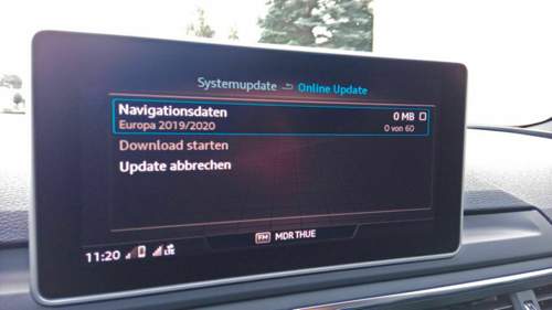

Wollte es irgendwie trotzdem nicht unversucht lassen & hab' es vorhin nochmal probiert, online updaten vom Fahrzeug aus. Ergebnis - siehe Bild :D

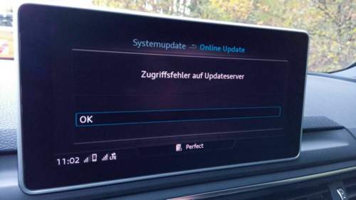

War heute beim freundlichen. Er sagt, er hat nochmals alles aktiviert (beide SIM Karten). Er kann aber die Aktivierungen nicht prüfen, weil - Achtung, jetzt kommts - die Server seit 3 Tagen nicht verfügbar sind.
Am Navi-Karten-Download hat sich entsprechend auch nichts verändert - es kommen die Daten für das VFL.

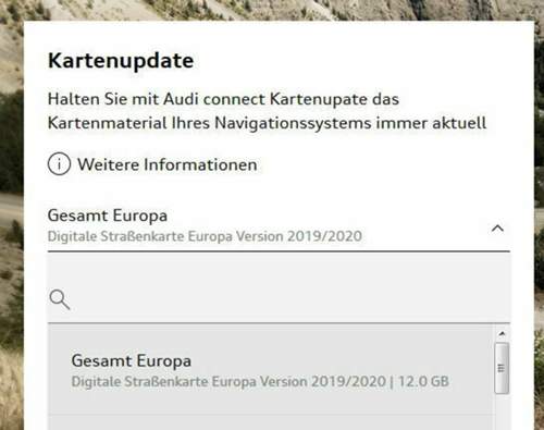

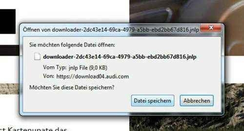

Wollte nun das 2020er Update auf den Rechner/SD-Card ziehen & dann ins Fahrzeug übertragen. Die Europa Version zeigt's mir mit 12.0 GB an. Lade ich sie runter, ist es aber jedesmal nur ein 9 KB File. Also Inhalt unbrauchbar.
Wähle ich nicht komplett Europa aus (also z.B. die Version Deutschland/Italien/Österreich mit 1.8 GB) endet es identisch mit dem 9 KB Download

du musst Java Runtime auf deinem PC installieren. Was du da mit 9 KB runtergeladen hast, ist nur ein Java Programm von Audi, mit dem der eigentliche Download durchgeführt wird
