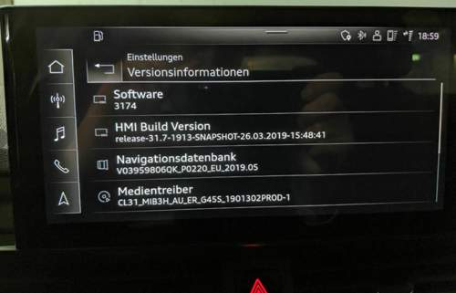

Hab einen A4 B9 BJ 2019/9 mit dem großen MMI Touch response. Nach dem Download des Kartenmaterials auf einen USB Stick (der funktioniert und vorher getestet wurde - USB 2.0), wollt ich über das MMI das Update durchführen. Also unter Systempflege und Software-Update. Ich bekomme jedoch die Meldung, dass keine Updates verfügbar sind. Hat jemand ein ähnliches Problem?
Software: 3174
Navigationsdatenbank: V03959806QK_P0220_EU_2019.05

Exakt das gleiche bei mir. Modelljahr 2020
NaviDB-Version und Software sind bei mir identisch wie bei dir, daher wird dein 9/2019 wohl auch eines der ersten Modelljahr 2020 Autos sein.
Das Update wird als solches nicht erkannt.
Vermutung:
Die Dateien und Ordner des Naviupdates lauten mib1, mib2, xxx.md5 und metainfo2.txt und sehen exakt aus wie beim Vor-Facelift Navi-Download (ich hatte noch nen alten Download übrig).
Das System im MJ2020 ist aber MIB3 - Vermutlich hat hier Audi selbst verpennt, dass das Update nur für die Vor-Facelift-Modelle kompatibel ist.
In meinem my.audi-account wird der 2019/20 Download aber für mein Modelljahr-2020 A4 angeboten.
Grrrr
Man müsste echt fast ein Unterforum A4B9-ab-MJ2020 Forum aufmachen. Hier wird es noch Tausendfach zu Komplikationen kommen, weil der A4 sich vom Infotainment so stark verändert hat.
Hat sich nichtmal bei Audi herumgesprochen 🙁

Update:
Prompter Anruf von der Audi Kundenbetreuung.
Misteriös:
Er sagt, dass bei meinem Modelljahr 2020 die eSIM auf den Audi-Servern nicht aktiviert wurde. Er sagt, es gibt zwei eSIMs im Auto, eine für Fahrzeugdaten und eine für personenbezogene Daten.
Die eSIM für fahrzeugspezifische Daten hätte bei der Auslieferung im System Hinterlegt werden müssen.
Das haben die in Ingolstadt bei der Werksabholung vorab machen müssen. Wurde wohl vergessen.
Jetzt wissen zwar die Audi-Server, dass ich einen A4 habe, aber nicht, welches Modell mit welchen Features (was insofern quatsch ist, da ich ja auch die passenden Fotos und Ausstattungsmerkmale korrekt sehe). Alle anderen Onlinedienste gehen ja auch bei mir.
Jedoch: Aufgrund dieses Fehler habe ich den Download für das Vor-Facelift bekommen. Für's Modelljahr 2020 sind im Stammverzeichnis laut dem Supportmitarbeiter ein Ordner "mib" und eine "metainfo.txt", innerhalb von mib dann erst mib1/mib2 und weitere Ordner.
Er meint, ich müsse zum Händler und der müsse das im System korrekt hinterlegen, muss dazu aber auch per Diagnosekabel an das Fahrzeug ran.
Kein Kommentar
