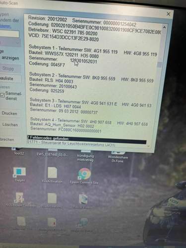

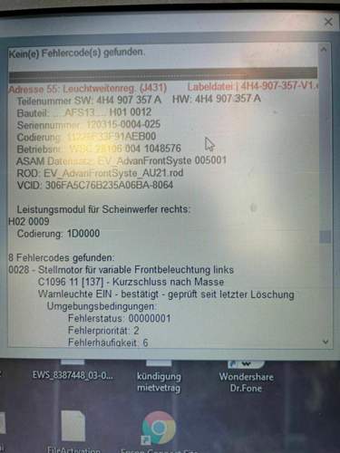

mein Kurvenlich ist hin. Passt gerade sowas von überhaupt nicht.
Fehlerbild:
Stellmotor des dynamischen Kurvenlicht links (V318)
Unterbrechung / Kurzschluss nach Plus
Wie soll ich vorgehen?
Gibt es noch immer keine Möglichkeit das dösige licht einfach wegzuprogrammieren? Modell 2005.
Habe zwar gelesen, dass es nicht geht, irgendwo aber auch, dass es bei jemandem geklappt hat.
Falls nein, was dann?
Die Linse hängt augenscheinlich links außen, hoch und runter kann sie noch.
Der Scheinwerfer macht keine Anstalten sich nach rechts zu bewegen. Er macht auch keine Geräusche?
Kann es bei dem Fehlercode nur ei Kabel sein?

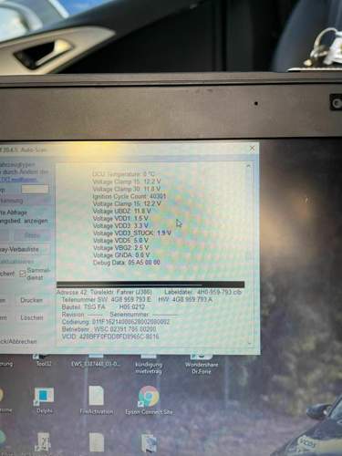

Bei mir hats nämlich auch ein paar Fehlermeldungen.Vielleicht kann mir ja jemand von den Profis nen Tip geben?
Vielen Dank schon mal...
+2

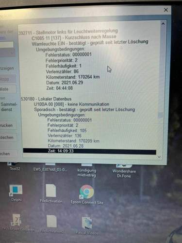

Noch 2 Einträge...kann das alles gleichzeitig defekt gehen?
Wie würdet ihr vorgehen?
Die Meldungen sind einen Monat alt. Schon mal gelöscht?
Kann mit sporadisch schwacher Batterie zusammen hängen.
Nach Steinschlag ist Wasser eingedrungen und hat das Steuergerät zerlegt.Schaden ist mittlerweile behoben....
