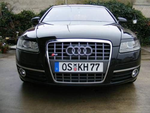

Ich hab da auch nochmal ne Frage... Ich möchte mir folgenden S6 OEM Grill zulegen
http://www.ebay.de/itm/380589479020?...
Kann ich meinen vorhandenen Kennzeichenträger mit PDC dort einfach einclipsen oder ist der fest oder wie?
MfG
@canaris87 schrieb am 13. Dezember 2014 um 00:14:44 Uhr:
MfG
Kannst deinen alten nehmen, ist aber bißchen anderer Farbton als der S6 grill.
Wird über die PDC Sensoren eingeklippst und von unten 2 schrauben.
Fällt das denn doll auf?
MfG
@canaris87 schrieb am 13. Dezember 2014 um 11:15:43 Uhr:
MfG
Wenn man es weiß, dann sieht man es. Für die anderen sollte es nicht sichtbar sein...
Okay.... ich seh nix :-)
Ist der KZH vom S6 dunkler oder wie? Wenn es so wie auf dem Bild ist, dann ist es für mich i.O.!
(Mal vom "bösen" Blick abgesehen... 😉)
Danke!
Der vom S6 ist heller... Ist aber wirklich nur minimal🙂
@Ibomu schrieb am 13. Dezember 2014 um 15:31:54 Uhr:
Ja stimmt, fällt kaum auf, fahre jetzt schon so 3 Jahre, ist noch niemanden aufgefallen. Stört überhaupt nicht.

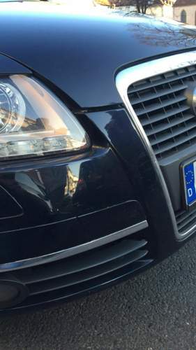

Hi Leute, ich werde nun auch umbauen, oder besser ''MUSS''.
Liegt daran das es bei dem tollen Wetter ''bums'' gemacht hat 🙁
Die Front ist hin und der Pralldämpfer auch.
Nen Paar Millimeter mehr und es hätte den Kühler erwischt, so ist der eingedrückt.
Hab ich heute erstmal bei Lacker angefragt wieviel er fürs Lackieren und den Anbau der neuen Teile nimm.
230 für die Komplette Lackierung finde ich IO oder was meint Ihr? Teile werd ich selber kaufen, einbauen tut er es, da ich Arbeitstechnisch keine Zeit dafür habe, und auch aktuell keine Bühne/Werkzeug habe.
Hat einer grade mal die Nummer für den normalen Pralldämpfer da ohne PDC vorne?
Ansonsten noch die Frage kann mir mal eine den Link zum Blog von Topshooter schicken? Damit ich das meinem Lacker mitgeben kann das er sich das vorher mal anschauen kann wie es gemacht wird.
Entweder bin ich nämlich zu Blöde den Link zu finden oder er haut immer vor mir ab.
Anbei ein Bild wie ich schon seid 3 Wochen rumfahre .... *kotz*
Man sieht zwar nicht viel aber kann gerne nochmal nen paar andere Fotos machen. Falls es jemand mal sehen will wie es nicht aussehen sollte.
