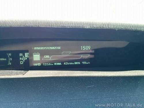

Ich sagte "kaum" unter 7 Liter zu bringen. Ich sage nicht, dass es nicht möglich ist. Unter konsequenter "Schonfahrweise" habe ich es selbst auch hinbekommen, über Langstrecke geht es unter 7 Liter mit dem N53 325iA, siehe Anhang. Dort bin ich zwischen 120 und 130 gefahren, ab und zu stockender Verkehr, wäre ich nur 100 gefahren hätte sicher eine 6 vor dem Komma gestanden...
Die Frage ist nur, warum braucht man dafür 218 PS? Eben --> deshalb hab ich das Auto getauscht. Jetzt schaffe ich 120-130 ohne Probleme mit der 4 vor dem Komma und wesentlich weniger Dreck und CO2 als mit nem Diesel...
Dsc-3031
Ein Prius schafft 130 km/h mit einer 4 vor dem Komma auf Dauer? Seltsam, ich dachte, die Hybdridtechnik bringt hauptsächlich in der Stadt etwas.
Schafft er. Der Wirkungsgrad ist so gut wie beim Diesel (Atkinson-Motor), und er kann fast immer im optimalen Betriebspunkt laufen (stufenloses elektrisches Getriebe). Das ist letztlich die Folge des Antriebsprinzips - der Elektroanteil spielt auf der Autobahn nur eine untergeordnete Rolle. Der erzeugte Strom (ein Toyota Hybrid kann nur einen Teil der Motorkraft direkt in Vortrieb umsetzen, Stichwort "Power Split"😉 wird auf der Autobahn fast komplett direkt wieder für den Vortrieb genutzt und nicht erst in der Batterie gespeichert.
Sieht dann so aus wie im Anhang 😉
Ist aber auch wetterabhängig (Regen erhöht den Verbrauch ebenso wie Kälte) und natürlich vom Verkehr.
