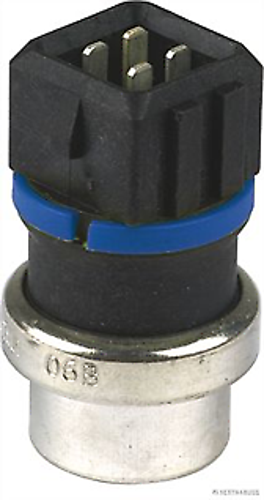

Nein, nicht der Fühler vorn am Kühler der den Lüfter schaltet. Der Fühler für die Messung der Kühlwassertemperatur und der Fühler für die Ansauglufttemperatur.
Gemeint ist dieser. Sitzt am Thermostatgehäuse.
G-3-sensor-kuehlmittel-6u0919501-b

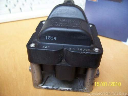

Überprüfe mal die Zündspule. Einen Versuch wäre das wert. Möglich, dass die einen Haarriss hat und eventuell Feuchtigkeit oder Nässe eintritt.
Die Spule ist eine VW-Krankheit und macht immer wieder Probleme.
Haarriss
