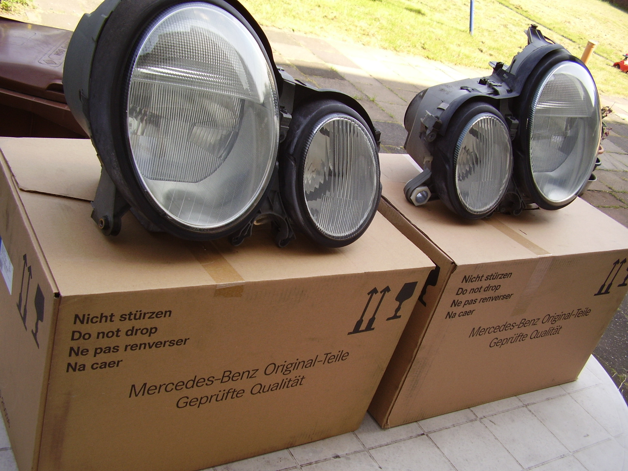

Hallo liebe Freunde,
erstmal ein gutes neues Jahr an euch alle, ich hoffe, ihr seit gut rübergerutscht.
Meine Rutschpartie endete ein bisschen blöd, mir ist einer der Xenonbrenner über den Jordan gegangen,
gut, denkste dir, kaufste zwei neue, also bestellt, wie hier zu lesen ist, D2R, passt für die Glubschis.
Dann kamen sie an, und als ich die alten Brenner draußen hatte, schaute ich erstmal blöd: Da waren D2S Brenner drin und hinten am Lampengehäuse steht auch D2S drauf...
Die Scheinwerfer waren beide im Frühjahr neu von MB, da mir auf dem Hof der Verkaufsassistent mit dem ML rückwärts in die Front ist... Jedoch war ich beim Wechsel dabei, die alten Brenner habens übernommen, also müssen das auch D2S gewesen sein.
Nunja, denkste Dir nichts dabei, aber jetzt die entscheidende Frage, ist das so Original? Passen tun beide Brenner, beim D2S hatte ich im Einstellgerät die Typische Hell/Dunkel Grenze von H4 etc Lampen, also mit Lichtkegel nach rechts aufweitend.
Jetzt mit den D2R Brennern habe ich im Prinzip nur noch einen "Strich" sprich alles drunter ist hell, und drüber ists bis auf einen Minimalen "huckel" dunkel.
Ich hab auch schon das Auto auf die Straße gestellt und bin mit allen möglichen verfügbaren KFZ vorbeigefahren, es blendet nicht...
Meine Frage nun an euch... Welcher Lichtkegel sollte denn nun zu sehen sein, mich macht es stutzig, dass auf dem Scheinwerfergehäuse D2S draufsteht und auch zwei D2S Brenner drin waren, jedoch die Lichtkegelcharakteristik mal so gar nicht gepasst hat (meines Empfindens nach)...
Vielleicht kann ja jemand helfen?
Liebe Grüße
Christian

Schaue dir mal bitte das folgende Foto an:
http://data.motor-talk.de/.../p5100109-17335.JPG
An der Unterkante vom großen Glas erkennst du den Aufdruck "D2R". Was steht da bei dir?
Was steht noch auf den Gläsern drauf?
D2R. Hinten am Gehäuse ist die Schrift mit D2R übrigens bei beiden Scheinwerfern mit einem Lackpunkt markiert. also nehme ich an, dass die jetzigen Brenner die richtigen sind. Aber warum zum Geier waren vorher D2S drin und wie hat man die da reingebracht, die Nasen an der Fassung sind unterschiedlich... Manchmal frage ich mich ob mich mein Glubschi ärgern will...
Das sind doch schon mal Fakten. 😉 SW ist also für D2R. 🙂
Da hat man wohl gerade mal keine D2R da gehabt und einfach D2S reingefrimmelt. 🙁
Ist was am alten Brenner oder der Aufnahme vom Brenner manipuliert? Mir entzieht sich die Erfahrung was man "umbiegen" oder "abknipsen" muss, um D2S in D2R einzusetzen.
Ich bin ja eher der Mann aus der Theorie, soweit ich weiß, sollten die D2R und D2S vom Sockel her gleich sein. Am Gladkolben ist lediglich diese Blende angebracht bei den R's.

Hallihallo,
Nach langem telefonieren mit MB weiß ich nun, dass die Scheinwerferrückteil für nachproduzierte Einheiten gegossen wird, daher passen in die Aufnahmen beide Brenner, Fakt ist aber auch, dass keine D2S eingebaut werden dürfen, man bekommt diese Brenner übrigens nur mit Gewalt rein, die D2R hingegen gehen ohne Widerstand in die Fassung. In den Papieren steht drin, dass diese (Austausch-) Scheinwerfer nur mit D2R Brennern betrieben werden dürfen, deshalb auch die Markierung. Ich gehe davon aus, dass die Gehäuse nicht von Hella sind, Stellmotoren und Vorschaltgerät sind es hingegen.
Also waren falsche Brenner drin, Schon immer! Auch in den Originalen Hella leuchten, anders kann ich es mir nicht erklären....

Originallieferanten für die Xenon SW im W210 waren immer Hella oder Bosch. Eines von beiden sollte eigentlich auf Deinen Scheinwerfern draufstehen...
Wenn nicht, habe ich den starken Verdacht, dass die Werkstatt da kein Originalt ET von Mercedes eingabaut hat, sondern eine "Aftermarket Nachbaulösung"...
Da kann man mit leben - ich würde diesbezüglich aber mal nachfragen.
Brenner gehört da definitiv D2R rein!
Das ein D2S Brenner von der Werkstatt beim Umbau da reingefrimelt wurde, spricht allerdings nicht für deren Kompetenz 🙄
Auch wenn vorher (fälschlicherweise) schon der falsche Brenner verbaut war (Vorbesitzer?), hätte die Werkstatt das so nicht machen dürfen! Die Leuchten sind nur mit den passenden Brennern bauartmäßig zugelassen!
sehe ich auch so. Bei einem Unfall nachts wird das u.U. untersucht und dann hat man das Dilemma.

Fakt ist: Da gehören D2R Brenner rein - alles andere ist murks! Da sind wir uns doch alle einig 🙂
Da die D2S Brenner da ursprünglich nicht reingehörten, sitzen sie womöglich auch nicht 100%ig an der richtigen Stelle im Scheinwerfer. Allein das kann zu seltsamen Ausleuchtungsphänomenen führen.

Aber egal wie, wäre das mein Auto, würde ich die (falschen) D2S Brenner gegen D2R Brenner tauschen, alles einstellen lassen und gut is...!
