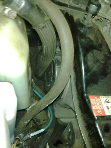

hallo zusammen,
meine Suche im Netz hat mir noch keine wirkliche Erleuchtung gebracht: bei meinem S210 320 CDI (05/2000) ist der Platz auf der Fahrerseite durch den Hydrauliköl-Behälter extrem eng. Gibt es einen bekannten Trick, wie man den Xenonbrenner dort wechseln kann? Der kleine Wischwasserbehälter stört da eigentlich garnicht, aber die Schläuche vom Hydraulikölbehälter sind nicht sonderliche fexibel und ausserdem zu kurz. Wer kennt da einen Zaubertrick?
Ich freue mich über viele gute Nachrichten.

Na, da ist ja nun überhaupt nix dabei. Zwei Möglichkeiten: Kleinen Waschbehälter ausbauen, dazu den kleinen Verbindungsschlauch zum großen Behälter abbauen. Dann den Hydraulikbehälter entleeren, Deckel abbauen, unteren Schlauch demontieren, Kabel ab und Behälter ausbauen. Brenner wechseln und dann alles wieder zurückbauen.
Einfacher geht meines Erachtens nach folgende Vorgehensweise: Waschzusatzbehälter und Waschbehälter komplett ausbauen. Das sind, wenn ich recht erinnere, drei Schläuche und zwei Kabel(stecker) sowie eine 6er Mutter. Dann den Hydraulikbehälter, so wie er ist, aus der Halterung ziehen und an der Stelle lagern, wo der Scheibenwaschbehälter war. Brenner wechseln und alles wieder zurückbauen. Zeitaufwand für alles knapp 10 Minuten, hatte ich gerade gestern gemacht.

bei mir gibt's keine spange, ich hab' mal ein foto gemacht....
die beifahrerseite habe ich am wochenende ohne probleme schon gewechselt, daher kann ich den aufwand schon ganz gut abschätzen. der platz ist auf der fahrereseite aber um ein vielfaches enger, und dann ohne blickkontakt die torx-schrauben finden, lösen und wieder einsetzen.... das ist bestimmt nicht lustig.

muss man wirklich die torx-schrauben lösen?? was muss man ganz genau machen, wenn man den deckel weghat? danke für jeden tipp!
Die Torx-Schrauben musst du nicht lösen.
Die Fassung des Brenners wird durch einen Renkverschluss gehalten (Rasten sitzen bei den Schrauben).
Zum Lösen mit der Hand gegen den Uhrzeigersinn drehen.
Geht allerdings meist seeehr schwer. Du brauchst ordentlich Hand- und Unterarmmuskeln dazu.
Wenn es gar nicht geht, kannst du die Schrauben lösen.
Bei der Wiedermontage musst du dann die Schrauben nicht gemeinsam mit Fassung und Brenner montieren, sondern zuerst nur die Schrauben und den Rest dann draufdrehen. Das geht leichter als bei der Demontage.

Nö, das stimmt so net... Die drei am Umfang verteilten Torxe halten den orangenen Plastikring, und dieser hält den Brenner. Man muß die Torxe nur leicht lösen, ich sag mal, 2 Umdrehungen (können aber auch 4 sein, das Gewinde ist lang genug, die fallen nicht raus), und dann kann man den Plastikring etwas gegen den Uhrzeigersinn drehen, und zwar soweit, daß man den Ring abnehmen kann, der hat am Ende der Langschlitze entsprechend große Aussparungen, daß man ihn über die Schraubenköpfe der Torx kriegt. Dann den Brenner austauschen. Brenner sauber wieder einsetzen, der hat entsprechende Nuten am Plastikteil. Brenner richtig fest draufstecken, der wird oben in die Metallspange mit einem deutlichen "Klick" einrasten und hält dann selbst. Dann Plastikring wieder drauf, leichte Drehung nach rechts, Torxe festzihen und Stecker mit Bajonett aufstecken und durch Rechtsdrehung einrasten. Abdeckkappe rauf und fertig.
