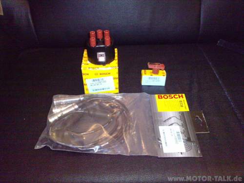

Hallo Gemeinde,
muss jetzt die Tage mal meine Verteilerkappe und den Verteilerfinger erneuern - bei beiden Teilen ist doch schon einiges abgebrannt...
Welche Marke am besten nehmen? Original Bosch? Oder doch Beru / Vemo /Metzger? Ich frage, weil ich schonmal bei einem anderen Fahrzeug Probleme mit Undichtigkeiten hatte..
Kabel gleich mit machen?

Nimm Bosch oder Beru, dann biste garantiert auf der sicheren Seite! 😉
Wenn die Kabel schon alt sind, dann die auch mitwechseln, dann haste Ruhe!
Gut, nehm ich Bosch. Von den Preisen tut sich eh nicht viel...
Dann steck ich die Kabel aber direkt richtig auf! 1-3-4-2 - aber vom Verteiler gesehen! Dank dir nochmal Naddi! 😁
Hab da ein Problem... Den Verteilerfinger gab es für meinen RP von 04/88 - 07/90 u. 08/90 - 07/91. Meine Erstzulassung sagt 09/90 - könnte also beides sein, da es ja nicht das Baudatum ist!
Kann man das nur anhand der Fahrgestellnummer festlegen?
David
Der Verteilerfinger bis 07/90 hat eine Aufnahme von 14,4mm und der Nachfolger hat eine Aufnahme von 10,2mm. Oder schau ob du eine Teilenummer auf dem alten Verteilerfinger erkennen kannst, anhand der Nummer kann dein Teilehändler den passenden raussuchen.

Diese Verteilerkappe halte ich aber für noch gut in Ordnung.
Da geht´s mal kurz mit Schleifpapier drüber, bissel Kontaktspray drauf und gut.
Bei mir werden solche Teile erst getauscht, wenn das Standgas unruhig wird oder es Aussetzer gibt.
Gruß Ronny
Gibt schon Aussetzer, deswegen hab ich mir den mal angeschaut!
Der Finger ist auch total hinüber... Auch nach dem Abschleifen war es nicht besser (Schleifpapier und Dremel mit Drahtbürstenaufsatz). Zudem vergrößert man mit dem Abschleifen ja unweigerlich den Kontaktabstand - was nicht unbedingt besser ist...

Also, auf dem Finger steht 1 234 332 350 - da schau ich mal nach... 😁 Man kann nen Verteiler auch im dunkeln ausbauen und einbauen! 🙂
Kann man, ich würde aber ne Lampe empfehlen und die Stellung markieren. 😉
Passt doch nur in einer Stellung! 😕 Rastet doch...
Nummer hab ich gefunden - hab schon den "neueren", der aber auch teurer ist... 😛
