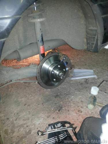

Ich möchte am Mittwoch meine Bremsen hinten komplett wechseln.
Material habe ich schon alles gekauft aber da ich
noch nie hinten die Bremsen komplett gewechselt habe
stellt sich mir die Frage, auf was zu achten ist.
Es ist ja ein Passi mit ABS zum einen und
Radlager sitzt ja in der Bremsscheibe.
Wie gehe ich am besten vor?
Eine Presse ist nicht vorhanden, wie bekomme ich das Radlager rein? Habe mal irgendwas mit einer entsprechend großen Nuss und Vorsichtig reinschlagen gelesen?
Gibt es vielleicht ne gute Anleitung?
Ich habe selbst nicht wirklich was gutes gefunden.
Jeder Tip und Trick ist willkommen.....
Danke schon mal.....

entweder du hast ne 36er nuss oder so wie ich es mache die lagerschalen gefühlvoll mit viel fett einem hammer und einem Dorn eintreiben. Musst nur darauf achten, dass die schale nicht verkantet.
Kolben hinten mit druck reindrehen nicht alleine reindrücken sonst machste die spindel der Handbremse kaputt. geht entweder mit spezialwerkzeug oder mit flex schlüssel und schraubzwinge. mit der schraubzwinge leichten druck auf bauen und mit dem felx schlüssel dabei drehn wenn keine spannung da nachstellen.
Wichtig alles schon sauber machen und die führünegn der bremsbacken von rost und verschmutzng befreien. überall auf die stellen wo metall an metall reibt zart kupferpaste draufschmieren. das gewährleiste auch später kein festbacken und beugt quietschen vor.

Ein Dorn kann vorne auch flach sein, da gibt es versch. Ausführungen. Die Lagerschalen sitzen nicht so stramm, die bekommst Du schon rein, mit Gefühl vorgehen, bis zum Anschlag eintreiben, Einbaulage beachten, Radlager auf leichtes Spiel einstellen und ggf später nochmals nachstellen.

Ja jetzt stehe ich hier und bekomme die zwei Schrauben für/vom Bremssattelhalter nicht auf.
Ich dachte eigentlich, es ist ein 7er Imbus aber der passt nicht.
Geht nur ein 8er Imbus oder ist die Schraube einfach nur ausgelutscht?
Ist das Links oder Rechtsgründen?
Jemand ne Idee wie ich die Schrauben noch auf bekomme?
Rostlöser habe ich schon Unmengen drauf.....
Ach ja, die Bremsen sind sowas von fertig hinten. Wenn ich voll auf der Bremse stehe kann ich immer noch das Rad drehen.... 😠

Da hilft nur ein Meißel oder du Scheißt eine Mutter oder Schraube drauf.
Neu müssen sie auf jeden Fall.

Rund sind die nicht, der 8er Imbus rutscht nicht durch und hat guten Sitz......
So, Statusbericht:
Neue Schrauben bekommen.
Alte Schrauben nicht raus bekommen. Habe dann die Bremsscheibe mit der Flex bearbeitet um diese aus dem Halter zu bekommen.
Anschließend Schrauben aufgebohrt.
Mit viel Gewalt und Hammerschlägen hat sich der Halter dann lösen lassen.
Soweit so gut.
Nur ist das Gewinde jetzt doch beschädigt worden und es muss dann wohl zwei neue Halter her.
Kotz.....
Gibt es da unterschiedliche Halter? Gibt ja wohl zwei verschiedene Bremsanlagen die verbaut worden sind?
egal gibt nur eien hinten vom passat für die scheiben bremse nur die sättel sind zwischen facelift und nasenbär unterschiedlich aber auch nur die Handbremsführung.
