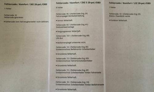

Es hat gedauert, aber jetzt habe ich, was ich wollte. Hier also alle Fehlermeldungen, die letzte Woche Montag ausgelesen wurden.
Auch der Fehler vom Lenkwinkelsensor kann auf Grund von Unterspannung auftreten. Der wird sogar oft abgelegt wenn die Batterie abgeklemmt wurde. Auch so ein Fehler bringt die Kontrolllampe 4x4/DSC zum leuchten.
Bei den anderen Fehlern weiß man nicht wie alt sie sind.
Wichtig ist nur, dass alle Fehler jetzt gelöscht wurden und keine neuen wieder auftreten.
Funktionieren die Außenspiegel wie sie sollen?
Die Fehler der Fensterheber werden auch Unterspannungsfehler vom Grundmodul sein, wohl auch die Spiegelfehler, die Bus-Störungen und alles Andere auch, denke ich mal.
Der Fehler vom Luftgütesensor (Auc-Sensor) kann auch alt sein. Wenn er wieder kommt einfach den Sensor tauschen. Der sitzt vorn an der Abdeckung vom Motorlüfter. Der ist aber nur dazu da die "Luftgüte" zu messen und ggf. im Stau die Lüftung auf Umluft zu schalten, wenn man es so eingestellt hat.
Mach dir also keinen Kopf wegen des Verteilergetriebes. Wechsel mal das Öl wie oben beschrieben und freu dich am Fahren.
