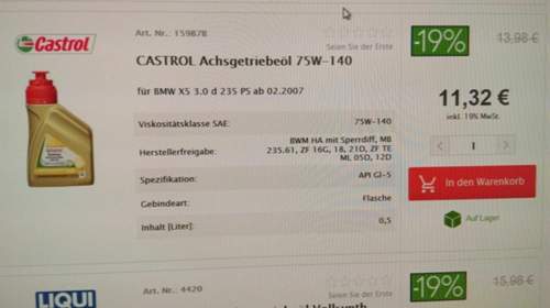

Guten Abend , ich habe auch die Meldung "VTG Ölverschleiß" welches Öl kann ich da nehmen ? Im Internet hat er mir das Öl raus gespuckt was auf dem Bild ist und bei BMW haben die das DTF 1 Verteilergetriebeöl wo 1 Liter 46€ kosten soll.. für mich stellst sich jetzt die Frage , bezahl ich da jetzt 4fach nur den Namen oder ist das wirklich ein anderes Öl und das aus'm netz ist falsch ?
Heißt Achsgetriebe auch Verteilergetriebe oder ist das was anderes ?
Sollte ich das vom Diff. auch gleich mit machen ?
Wäre sehr dankbar wenn mir einer weiter helfen kann..
LG Artur
Das wäre das Öl im Netz ..
46€ und das Öl kann 100tkm drin bleiben . Ich habe zum spülen das enstprechende Ravenol Öl genommen und dann ( nach 2000km ) originales , bei BMW bestellt .
