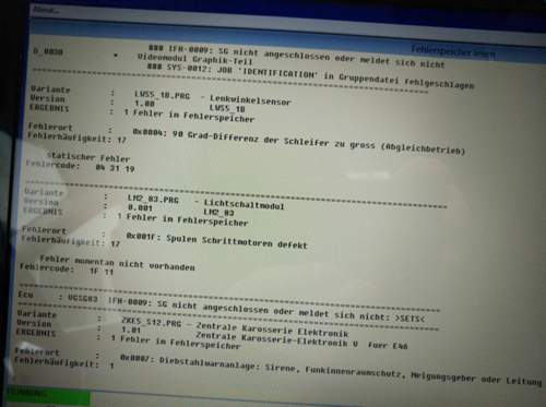

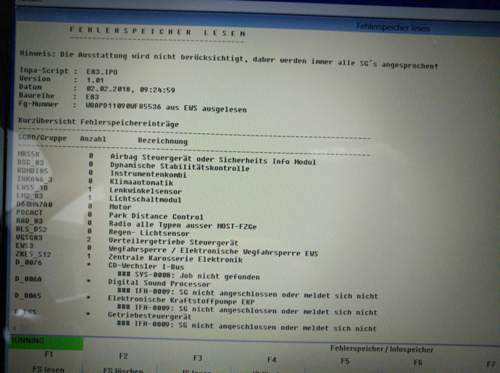

Als ich heute nach einer Woche mit meinem Wagen nachhause fuhr,leuchteten bei mir die 4x4 und die gelbe handbremsleuchte auf.Nach einem neustart war alles weg aber kam während der Fahrt wieder.
Fahrgefühl war unverändert.
Hab hier mal kurz ausgelest was das sein könnte.
Eventuell der Lws defekt????
Bmw e83 m47tu2
161tkm
Fg Patrick

Stromausfall gehabt? Batterie getauscht oder so? Nach Stromausfall muss man das Lenkrad voll in beide Richtungen anschlagen.
Ich hab letzten Winter ne neue varta 80ah 720 a eingebaut und via inpa nur bestätigt da ja kein batteriesensor verbaut ist.
Laut inpa ist sie bei 11,9 v ruhestrom oder wie man sagt.
Beim Start 14-15v.
Am Nachmittag bin ich noch ne runde gefahren ohne probleme.
Vl hab ich ja eine schlechte Batterie bekommen.
Habs sie jetzt mal zum laden angehängt,mal schauen ob sie überhaupt voll wird.
