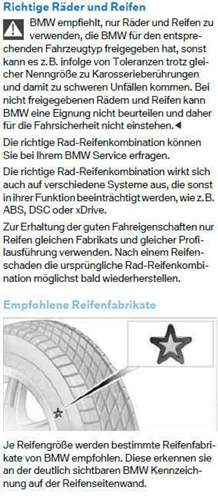

@Tom540 schrieb am 5. Oktober 2016 um 07:07:35 Uhr:
...ich nur bestimmte reifen mit der Freigabe verwenden darf dies aber wenig kommuniziert wird und erst dann zum Thema wird wenn ein Schaden Auftritt.
Es wird schon kommuniziert, nur leider in einem Medium, mit dem sich immer weniger Fahrer beschäftigen, der Betriebsanleitung 😉
BA Seite 91
Herrlich! Danke.... grins.
🙂) du wirst lachen ich habe mir die Betriebsanleitung schon durchgelesen aber beim Thema reifen gebe ich ehrlich zu hab ich das ganze ausgelassen da ich mir gedacht habe Luftdruck steht in der Tür und reifen hab ich keine Tuning Ambitionen da sind die Originalen M Felgen drauf und für die richtigen reifen ist die Werkstatt zuständig. Ich habe keine Probleme mit dem vtg und ich habe auch dulop sp drauf. Ich bin ja nur dich das Forum auf dieses Problem gestoßen. Mein bis dato einziges und größtes Problem war der Motorschaden und der ist behoben und er funktioniert hervorragend. Wie gesagt ich muss keine Werbung oder Antiwerbung für BMW oder dem x3 machen jeder muss selbst für sich entscheiden ob er mit den Krankheiten leben kann und will. Es ist nur meine persönliche Meinung das es bei den reifen eigentlich nicht so sein sollte das ich an mehr oder weniger 1 Hersteller gebunden bin um bei einem def Kulanz zu bekommen. Motoröl ok das da eine gewisse Qualitätssicherung sein muss ist klar aber da gibt es ja auch verschiedene Hersteller. Aber ich denke trotzdem das die Werkstatt ein großer Faktor in der ganzen Kette ist und nicht nur das Fahrzeug.

Reifenkennzeichnungen in Bezug auf Fahrzeughersteller:
- * = von BMW empfohlene Reifen

Die Frage ist korrekt. Der Stern war sogar Vorreiter von dieser Eigenheit und hatte einen bestimmten Typ vorgeschrieben. Das war damals die A-Klasse....oder der Elch.
Fahren darfst du alles in der Dimension die eingetragen ist. Eine Reifenbindungspflicht gibt es nicht mehr.
Allerdings ist man bei den optimierten Reifen, egal ob für BMW, DB, Audi oder andere Hersteller, jeweils auf der sicheren Seite was die optimale Funktionalität des elektronisch gesteuerten Allradsystems (falls verbaut), des ABS oder des DSC-Regelsystems angeht.
Wenn man verschiedene Reifen der gleichen Dimension von unterschiedlichen Herstellern nebeneinander stellt und vermisst, dann kann man feststellen, dass die Reifen trotz gleicher Dimension sich in Reifenbreite, Reifenhöhe und Flankenhöhe geringfügig unterscheiden. Jeder Hersteller setzt da anders seinen Maßstab an. Durch Profil, Gummimischung etc. und dem dadurch unterschiedlichem Schlupf- und Walkverhalten hat man auch immer Auswirkungen auf das heute sehr empfindliche DSC-Regelsystem.
Selbst beim e46 ohne xDrive gibt es bestimmte Reifen die unfahrbar sind, da das DSC auf Grund der Reifeneigenschaften derart früh Regeleingriffe vornimmt, dass man kaum zügig um irgendwelche Kurven kommt ohne eingebremst zu werden.
Die Reifen mit dem * gibt es nicht nur bei BMW sondern auch in jeder Reifenbude und das zu nicht höheren Preisen als für den gleichen Reifen ohne *.
Ich finde es im Übrigen durchaus verständlich, dass ein Hersteller nur unter bestimmten Voraussetzungen Kulanz gewährt. Fülle ich Wald- und Wiesenöl in meinen Motor und der Motor fliegt mir um die Ohren darf ich keine Kulanz erwarten.
Ziehe ich Reifen auf die nicht mit dem VTG harmonisieren und versaue dadurch das VTG darf ich auch keine Kulanz erwarten.
