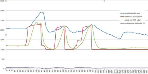

Möchte neuen Turbo als Komplett Einheit kaufen. Mussich mich auf BMK Motoren beschränken oder kann ich auch Turbos für ASB Motoren verbauen?
Ich gehe davon aus, dass wenn ich eine Turbo Verstell- Einheit verbaue ich nichts anlernen oder kalibrieren muss oder ist dies falsch.
Habe einen Log angehängt. Denke es sieht nicht so gut aus.
Gruss
Turbo-log-1

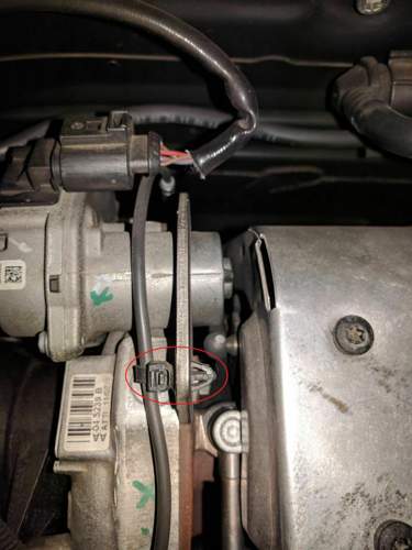

Nur eine Kabelhalterung haben sie geschlunzt, sitzt direkt am VTG-Stellmotor, weiß einer die Teilenummer ??
Habe das Teil auf dem Bild rot umrandet!!!
Wäre schön wenn mir einer helfen könnte
Rapi
Vtg-2
@Rapinator schrieb am 7. September 2017 um 06:48:47 Uhr:
Rapi
Ich würde da einen normalen Kabelbinder benutzen... :)
