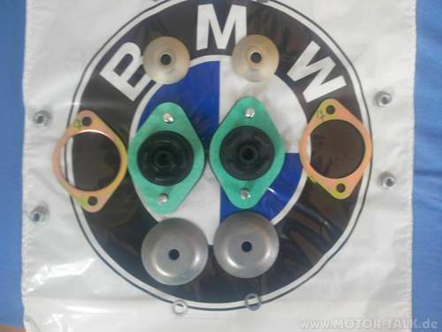

so nachdem sich meine hinteren Stützlager nach gerade mal 6 Monaten wieder verabschiedet haben, möchte ich nun welche von Meyle verbauen, inkl. dieser Versteifungsplatte aus´m Z3...🙂
Frage dazu, hat schon mal jemand Erfahrung damit gemacht und wie wirkt es sich evt. auf das Fahrverhalten selber so aus.Wird das Heck dadurch auch ruhiger und weniger "nervös"...???

kommen die Platten vom Kofferraum auf den Dom oder außen drunter?
Die kommen von oben auf die Karosserie.

Kannst alles ausm BMW Regal nehm😉
M3 e46 Lager und die Z3 Versteifungsplatten!

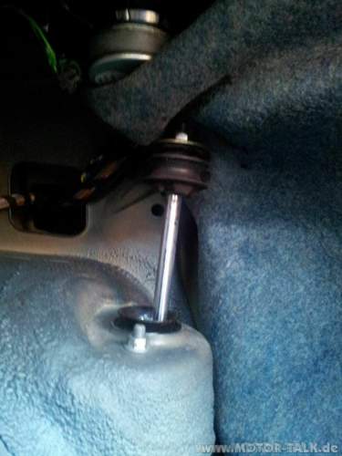

Ich fahre ganz normal, ich war einmal in meinem Leben aufm Ring und ansonsten ganz normal, die Verbindung Gummi mit Stützlager die hält ja auch bei mir, aber wenn man durch einfedern mit der Hand (95kg drücken auf den Kofferraumboden) sich die scheiss Kolbenstange 8-12mm bewegt ist mir das einfach zu viel, im fahren war auch nicht wirklich was negatives zu bemerken, aber bei meinen Kumpel die VW und Opel fahren waren das vielleicht 2-3mm.

Bewegt sich deine Kolbenstange um 1cm? Ich glaube kaum oder?
Vorne bewegt sich die Kolbenstange ja auch nicht im Domlager so das das ein blinder sehen kann.
Warum fährt man im Motorsport wohl die Uniballlager wenn man die Kolbenstange auch an nem faulen Apfel festmachen könnte? Umsomehr sich die bewegen kann umso schlechter kann der Dämpfer arbeiten, ist doch logisch oder?
